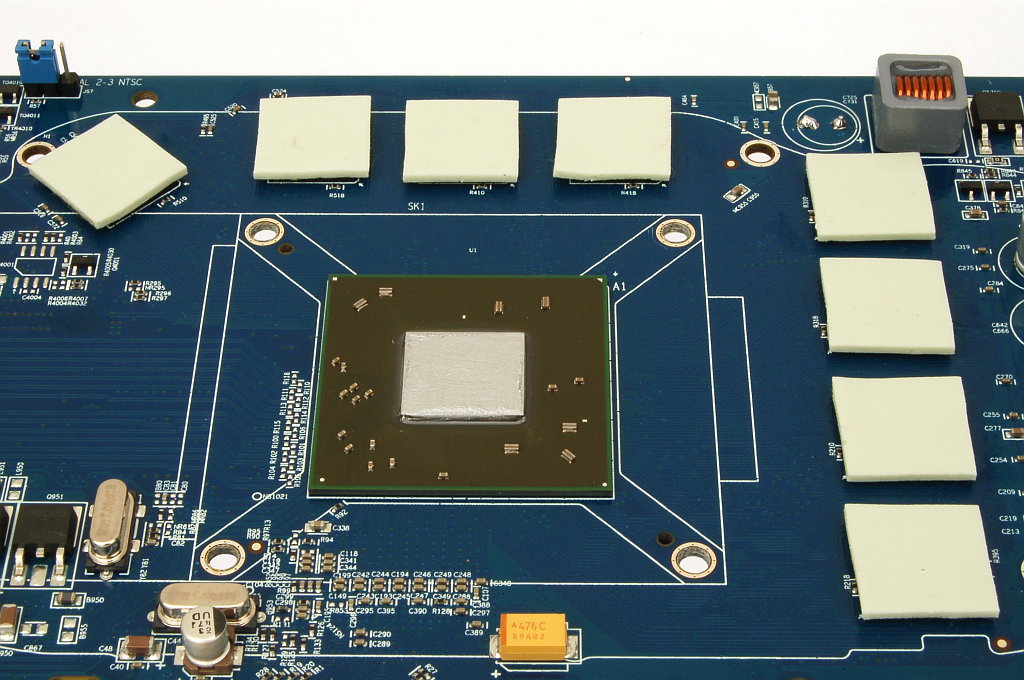

BASTA COL RUMORE!
Dandomi molto fastidio il rumore delle ventole, come vi avevo annunciato, ho moddato la mia scheda Sapphire 3850 AGP.
Visto che ho una Power Color 3850 AGP da buttare, ho riutilizzato il suo ottimo dissipatore della Zerotherm e finalmente non si sente + il fastidioso ronzio! (ma alla sapphire quando si decideranno a montare dei dissipatori decenti).
Anche per le memorie ho riutilizzato il dissipatore passivo della PowerColor al quale ho applicato degli altri piccoli dissipatori passivi che avevo a casa.
Per il dissipatore della GPU ho utilizzato della pasta termica, mentre per le memorie dei PAD biadesivi termiconduttivi. Tra memorie e dissipatore in rame grande quelli della Sapphire che mi parevano meglio. Per i dissipatorini piccoli piccoli quello della AKASA.
Potete vedere il risultato a questi indirizzi (purtroppo 2 foto sono sfocate):
http://www.webalice.it/tigre652/scheda_1.jpg
http://www.webalice.it/tigre652/scheda_2.jpg
http://www.webalice.it/tigre652/scheda_3.jpg
Rispetto al dissipatore originale della Spphire rilevo delle temperature della GPU inferiori di 8-10 gradi così potrò anche provare ad overclokkarla leggermente.
Sembrerà una cavolata ma ho pure migliorato il punteggio di 3DMark06 di 170 punti.
Giocandoci la scheda è stabile e non ha dato problemi di sorta.
Grazie a tutti quelli che mi hanno dato consigli in particolare ad Halnovemila.

Originariamente inviato da tigre652 Guarda i messaggi
ed hai fatto bene
Temo che i pad termoconduttivi presenti sulla Sapphire non siano affatto "biadesivi" per cui spero che la piastrina in rame posta sopra i chip della RAM sia fissata in qualche altro modo.
Hai riportato due volte il link alla foto n. 1 saltando quello alla foto n.2
che comunque ho guardato lo stesso ipotizzando che il link fosse questo.
170 punti in più non sono da buttare
Ma sei sicuro che siano stati la consenguenza del cambio di dissipatore?

I pad termoconduttivi della Sapphire mi piacevano di + perchè più spessi. + o - sembravano avere lo stesso potere incollante del pad della AKASA. Per maggiore sicurezza, visto che c'era lo spazio ho messo un pernetto in plastica. Visto che mi hai messo la pulce nell' oreccchio controllero + avanti che il dissipatore delle memorie non si stacchi.
Il punteggio si era alzato perchè avevo impostazioni dell CCC differenti. Scusate per l'errore.
Nel campo della termoconduzione maggiori sono le distanze, maggiore è la resistenza al passaggio dell'energia termica (non per nulla, nelle case, più sono spessi i muri, i vetri, i telai degli infissi, maggiore è l'isolamento... tralasciando il fattore "materiali" e intercapedini); pertanto il maggiore spessore dei pad già presenti sui chip RAM della HD3 850 Sapphire, non è un vantaggio ma bensì uno svantaggio, visto che in questo caso l'obiettivo è quello di avere la massima conduzione termica possibile tra chip e dissipatore.
Il loro spessore dipende dalla necessità di compensare la distanza tra la superficie dei chip e quella del dissipatore in dotazione, e di consentire una buona tolleranza dimensionale (se il dissipatore non è perfettamente parallelo al PCB per tutta la sua estensione, alcuni chip di RAM potrebbero trovarsi qualche decimo di millimetro più vicino o più distante dal dissipatore di altri)
L'adesività dei pad non è "funzionale" (i pad non hanno la funzione di tenere il dissipatore attaccato ai chip, in quanto quella funzione è già meccanicamente assolta da varie viti), ma è intrinseca nel materiale stesso di cui sono costituiti.
Più che adesività si tratta di "appiccicosità"
http://www.controsensi.it/Mods/ND1/Contents.htm
Infatti, l'avevo notato... hai fatto bene a metterlo date le circostanze
