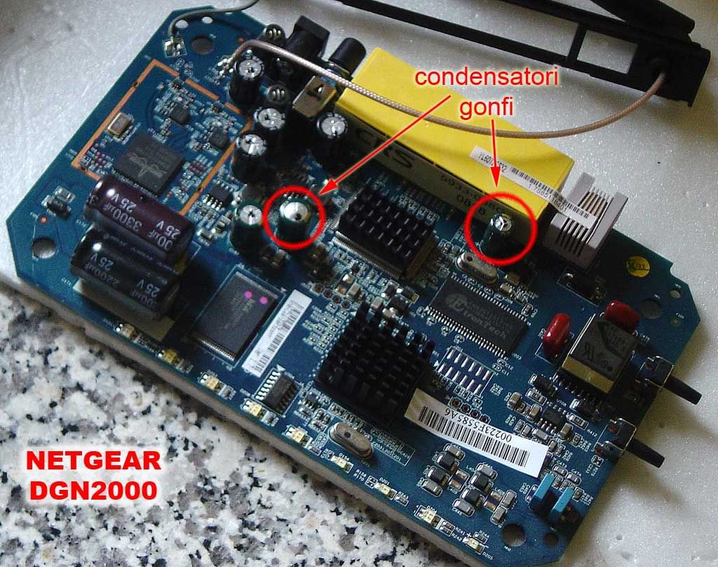

Per tutti coloro che hanno un maledettissimo DNG2000 con la LAN scassata (e forse altro) e che sanno adoprare un saldatore, vi allego la seguenbte foto relativa a due elettrolitici "gonfi" sulla board.
Sostituiti quelli va che è un piacere.

Salve ragazzi è da un po' di tempo che mi sta succedendo delle cose strane:
-se collego la porta ethernet n.1 del router internet va benissismo ma delle volte "insipegabilmente" la lucetta del numero 1 al posto di essere verde è gialla...
-se collego le porte ethernet n.2-3-4 non si capisce perchè per i primi 10 minuti internet non funziona addirittura windows non mi riconosce la rete (mi dice testualmente "rete sconosciuta")cosa incredibile perchè fino a prima funzionava tutto alla grande...

Originariamente inviato da <RAZOR> Guarda i messaggi
Bastave leggerti le ultime pagine ed avresti trovato la risposta...
Per non parlare della foto gigantesca due post sopra il tuo!!!
