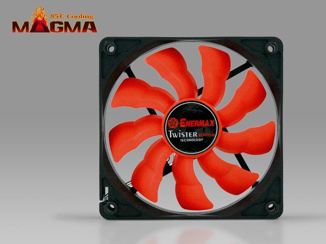

ragazzi un consiglio su come aggiungere una ventola per cabinet.
posseggo un cabinet cooler master elite 332 e una ventola da 120mm magma
foto 1
foto2
ora una ventola per il cabinet c'è già ed è installata nel modo classico,nella parte posteriore del cabinet accanto alla ventola della cpu
so che con l'elite 332 c'è la possibilità di montare anche un'altra ventola nella parte anteriore del cabinet vicino l'hard disk,dove c'è il numero 4 nella foto per intenderci.
ora la domanda è: la ventola è meglio montarla con la parte piatta attaccata al cabinet (la parte dove ci sono i fili praticamente,foto1) , o dalla parte inversa come nella foto2
Susanoo78 è offline   Rispondi citando il messaggio o parte di esso

La ventola messa in quella posizione nel case deve raffreddare gli hard disk, quindi va messa in immissione.
La ventola su uno dei lati dovrebbe avere delle frecce che ti fanno capire la direzione del flusso d'aria.
Se non mi sbaglio va messa come nella foto1

Originariamente inviato da arcofreccia Guarda i messaggi
lo sospettavo grazie
