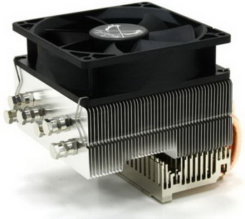

Originariamente inviato da Pat.Jane Guarda i messaggi
*** HELP!! DISSI per Asrock H67M-ITX ***
ragazzi mi serve un'info su dissi decenti sicuramente compatibili con Asrock H67M-ITX senza che interferiscano con lo slot pci-exp
devo fare un htpc per un amico e siccome è maniaco del silenzio tipo me vorrei montare un dissi di buon livello tipo il Samuel ma vorrei avere la certezza che non interferisca, perchè devo montare anche una GT430
le ram non creeranno problemi prendo modelli a basso profilo
tnx
Ma il Tulipano che configurazione e dissi usa nel Sugo?
Come mai non ne fa un post, visto che molti chiedono della asrock??
Ps:
ugualmente con lo scythe samurai ZZ non avresti problemi
e così dovrebbe esser anche con il Thermalright AXP-140, ma per questi 2 dipende molto l'altezza del case.
[Io in assoluto preferisco il CM Geminii S ma per questo serve la supermod.... ]

ooooohhh perfetto finalmente la foto che cercavo, grazie torrent
il samurai ha ventola da 92 ed è abbastanza alto, non credo entrerebbe nel PC-Q11 (che sarebbe il case prescelto)
preferisco nettamente il samuel a cui abbinare l'enermax tb silence pwm da 120
