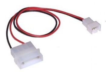

Le resistenze di downvolt sono i CAVI 3 PIN riduttori di tensione ? Il Noctua U.L.N.A. penso vada bene ?

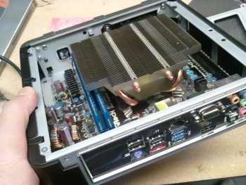

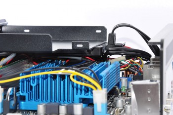

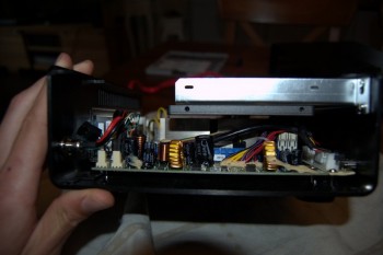

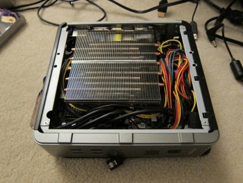

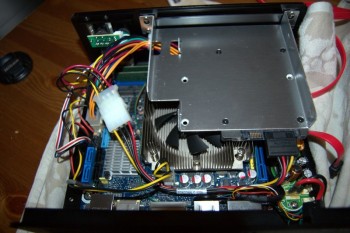

Posto alcune foto che ho trovato riguardo l' Antec ISK 110 e l' MS-Tech MC-80BL:
Questo che si vede in foto forse è il Gemini 4 sull' Antec ISK 110 però non vedo la ventola :

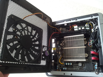

Il Gemini non ci sta nell'isk110.
Non puoi sforare i 45mm, forse 50 se la posizione del socket è centrale (dipende dalla mobo).
Avevo valutato tutte le soluzioni possibili nel mercato.
Di decente puoi scegliere tra kozuti standard (non hai spazio per mettere una ventola da 100 in testa che sarebbe la migliore soluzione) e noctua.
La ventolina 80x10 del kozuti è troppo rumorosa, quindi ti rimane il noctua che ha silent 92x15.
Forse ci stai con l'orb della zalman...
Tu pensa che avevo valutato la possibilità di tenerlo spannellato con un big shuriken 2.
Mai pentito del noctua, sta bello e tranquillo a 800rpm che producono il rumore di una ventola standard a 500rpm ovvero nulla.
E ti assicuro che sono uno in fissa con il rumore...dovresti cercare i miei post di quando stavo costruendo il sistema.

Il noctua ulna è l'unico che ho trovato, ho trovato anche il Primecooler Cavo 3pin Downvolt 12V 7V ma costa quanto il noctua. Infine ho visto i cavi tipo questo ma penso non vadano bene :

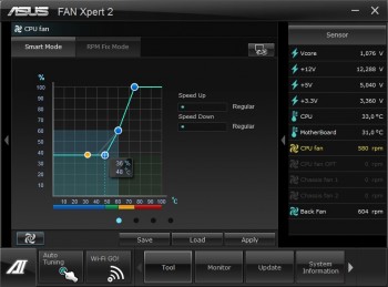

allora, da bios tu imposti la soglia minima di rpm & la soglia di temperatura.
ad esempio metti 75% di velocità.
se vedi che è ancora troppo rumorosa (in idle) scendi o 50% o 37%, etc..
e poi imposti una soglia di temperatura tipo 55°.
poi è il controller PWM che si calcola direttamente i voltaggi in base ai sensori di temperatura della cpu.
a 55° sarà a 12volt e di conseguenza auto-imposterà gli step inferiori fino alla tua soglia minima percentuale.
poi in base alla temperatura alza ed abbassa la velocità da solo.

Old 01-05-2014, 03:23   #26995
marck120
L'Avatar di marck120
Messaggi: 1243
Originariamente inviato da maxmax80 Guarda i messaggi
lascia perdere i cavi che fanno il downvolt a 7volt che è danno per l' alimentatore, al limite usa solo cavi che downvoltano a 5volt.
Per il sistema AMD avevo scelto questa mobo: http://www.asus.com/Motherboards/AM1IA/ tra le features ha anche il Fan xpert però dal bios non ho idea se è possibile fare questo genere di regolazioni, nel mio pc sulle ventole posso impostare questo tipo di regolazioni, cioè la percentuale in velocità in base ai gradi :
Il sistema che mi spiegavi dovrebbe essere identico al mio, il genere di configurazione che volevo fare è questa, ad' esempio velocità 0% cioè ventola spenta fino a 35 gradi e quindi a questa temperatura si avvia facciamo al 40 % di velocità, poi 55 gradi e velocità al 60%. Da quello che ho capito tutto dipende dalla performance del dissipatore perché se imposto la ventola al 0% e la temperatura sale subito a 35 gradi rimarrà sempre accesa.
Se il dissipatore è potente magari in idle riesce a raffreddare con ventole a 0% e restare su una soglia di temperatura accettabile.
Riguardo il cavo puoi indicarmi quello giusto per cortesia ?
marck120 è offline   Rispondi citando il messaggio o parte di esso

Originariamente inviato da marck120 Guarda i messaggi
il sistema che ti spiegavo è uguale al tuo, ed uguale a quello di tutte le mobo.
quindi già sai usarlo, devi solo fare qualche prova.
non mettere la ventola a zero.
parti da un 25-35%
lascialo semi-fanless, fidati.
per il molex guarda qui:
va bene quello in figura 1 che abbia il cavo su +5V & massa.
non va bene quello da 7Volt che non ha riferimento a massa e può danneggiare la PSU.
in ogni caso -come già detto- melgio usare un resistore.
