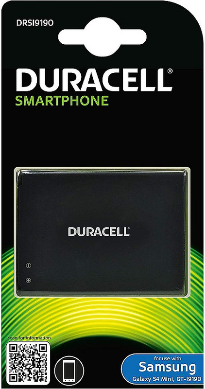

Un poco difficile accostare le batterie alcaline e ricaricabili prodotte in molte tonnellate per lotto a queste litio speciali per telefonia, non c'è alcun nesso a livello produttivo.
Finora queste batterie andavano bene senza eccellere, ma va capito che sono prodotti al litio che devono costare meno dei prodotti originali.
Per il mito realizzato dalla Mallory, il cui prodotto di punta si chiamava Duracell per via delle innovazioni tecnologiche ... è trascorso quasi mezzo secolo, e forse che non c'è più nulla di genuino dei bei tempi che furono.
Ed infatti non c'è proprio nulla
dopo appena 2 cicli di ricarica il telefono di colpo si è spento
credevo fosse andato all'altro mondo
ed invece è andata KO la duracell
se metto la vecchia batteria il telefono si accende e va in carica regolarmente
che PALLE

ah per il discorso Duracel forse non era chiaro , ma mi riferivo a quella per smartphone

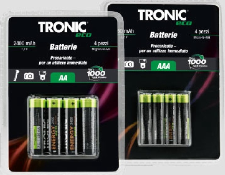

Prossima settimana al LIDL ci sono queste

Dimmi cosa vuoi fare con le batterie Tronic del LIDL:
Terminare male il 2018 ?
Iniziare peggio il 2019 ?
Dal sito del AACycler abbiamo visto che sono realmente esistite delle batterie Tronic più che decenti, qui sul forum abbiamo riportato quasi soltanto le nostre insoddisfazioni e lamentele sulle Tronic.
Certo che costano tanto poco, tanto che uno ci pensa seriamente. Vuoi provarle tu?
Seriamente
Se hai un analizzatore di batterie e alcune ore di tempo, possiamo parlarne su come testarle e quali (o quante) renderle al punto vendita
Wind FTTC 200/20 mega (150/19 mega effettivi)

Si, si...lo so che le tronic sono scarse. Vedendo una figura nuova pensavo fossero diverse.

Bene bravo, poi lo spieghi a me che ho pure io dei problemi su quale sistema convenga usare per le immagini.
Dal sito AACycler puoi vedere tante cose interessanti, che se fossero adesso in vendita le Tronic ECO 2400mAh da lui testate, le prenderei pure io:
http://aacycler.com/battery/aa/tronic-eco-2400/
Meglio di tante altre di buona marca
Ma se nel frattempo fossero cambiate?
Inoltre un giorno ho chiesto ad aacycler quante batterie difettose gli fossero capitate in prova, la risposta fu: diverse ... esattamente come mi era capitato più volte.
Quindi se vuoi provare le Tronic, per tenerti le buone e rendere eventualmente le difettose, fai incetta. Dopo ti dirò esattamente cosa fare per togliere di mezzo le batterie sospette, ma devi usare un analizzatore tipo il BT-C700 che misura la resistenza interna delle batterie e che faccia la scarica ad almeno 500mA. Insomma deve stressare per bene e vedere le conseguenze sulle batterie.
Presso i vari LIDL è ammesso un reso tempo 1 mese o due .... tipo Amazon .... soddisfatti o rimborsati.
Premesso che non sono un esperto nel decifrare grafici di test, ho già un parco batterie sufficiente composto da varie Tronic nere AA da 2100 mAh e AAA da 850 mAh(che sono discrete),da altre Tronic argento/nere AAA da 950 mAhAA(scarse) e da altre ottime eneloop AA 1900 mAh e AAA da 750 mAh. Per le mie esigenze, per il momento, è sufficiente.
Comunque darò un'occhiata al link che hai postato e cercherò di capirne qualcosa.

Per me è comodo avere una scorta di 20 batterie, specie se sono decenti.
Queste Tronic andrebbero scremate con un analizzatore di batterie, quelle che non vanno non le rigeneri: le torni al negoziante.
La cernita iniziale:
Per prima cosa va valutata l'autoscarica da nuove, appena tolte dal loro imballo, poi va valutata la resistenza interna appena sono state completamente scaricate, infine dopo qualche ciclo di ricarica/scarica si valuta per ultima cosa la capacità in mAh.
Dopo queste 3 fasi ti tieni solo quelle batterie che hanno superato ogni prova.
Per capire i grafici servono conoscenze tecniche e pazienza, al limite basta osservare i punteggi dati alle batterie da AACycler:
1] per effettiva capacità in mAh
2] per numero di cicli carica scarica che determinano la fine della batteria, contestuale al suo aumento di resistenza interna
