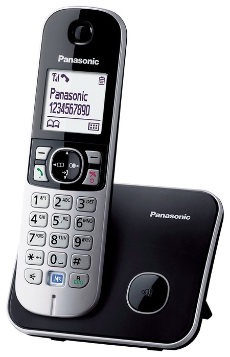

Infine per capirci meglio, diciamo le marche di batterie ricaricabili e di cordless, perché nulla è scontato per capirci qualcosa.
I miei cordless Panasonic caricano davvero bene 2 batterie AAA in serie, ma era un modello top di gamma, che vuole batterie davvero buone per vedere chiaro il -Delta V ...
dunque , anche il mio è un Panasonic , KX-TG6811JTB
grazie per le risposte
Il mio lo alimento via USB direttamente sulla base di ricarica.
Nulla di tale, ma con il tester usato come logger ho constatato che se metti in ricarica con le batterie già cariche, dopo pochi minuti termina la ricarica: sul momento non ci credevo.
Come dicevo prima , il cordless mentre parli si spegne
comunque il problema non è il maha
è il cordless che me le lessa dopo 6-8 mesi
ok messe in lista
certo che 4 batterie 9€
ecco queste hanno già un prezzo più umano, 6.35€
vendute da un certo ginas-energy-store ma spedito da amazon
ci possiamo fidare? non è che sono tarocchi?
non vedo manco una recensione
Che modello di batterie hai cucinato?
Giusto per fare una black list.
Le Eneloop Lite le svendevano ad un terzo di quel prezzo anche su altri siti, poi l'aumento improvviso
Le everActive Silver Line 800, non le avevo mai sentite prima, ma cercandole le ho trovate proprio lì. Non credo siano false.
Mi basta la recensione del Cycler: le ha cucinate per oltre 300 ricariche, che è notevole.
Ora se le Eneloop Lite durano oltre 1000 ricariche, sono economiche per davvero in barba al prezzo che riporti, durano tantissimi cicli di ricarica !!

Per togliersi dubbi sulla ricarica dei cordless servirebbero delle prove con un tester dotato di logger tipo Owon B35T+ o B41T per poi controllare a fine giornata cosa è successo veramente tramite APP.
