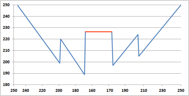

In realtà il trasformatore dell'AVR c'è anche in questi CyberPower (CP1300EPFCLCD e CP1500EPFCLCD) ma il problema è che hanno AVR di tipo "Single Boost" (vedere datasheet) ovvero un solo stadio in step-up che entra in funzione solo quando la tensione di rete è compresa tra ~170 e ~200V. Per input sotto i 170V si ha il funzionamento a batteria, sopra i 200V l'output segue la rete; quindi se entrano 260V, altrettanti ne escono...
Vedere il grafico che avevo già postato diverse pagine fa:
(il sito russo con recensione da cui è presa è qui: https://www.ixbt.com/power/ups/cyber...0epfclcd.shtml)
