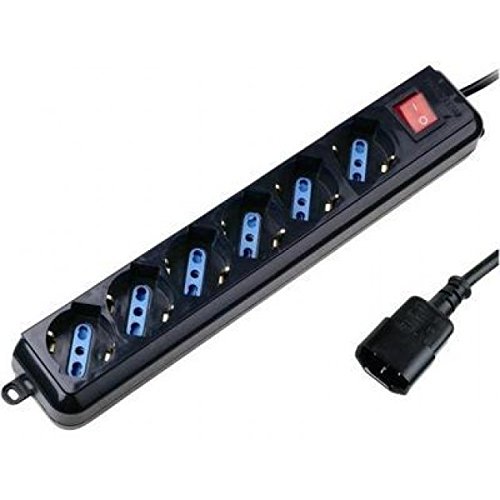

va bene collegare un ups tipo l'rm1000i ad una multipresa contro le sovratensioni? o serve a poco?
Non si può fare, anche l APC lo vieta!
Al contrario si potrebbe ma ups attaccato diretto alla rete elettrica (presa a muro) e multipresa filtrata su uscita ups non a batteria che rm mi pare non abbia.

Originariamente inviato da tavanic Guarda i messaggi
ricordavo una cosa del genere, quindi meglio una multipresa normale
