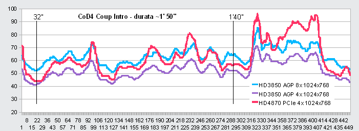

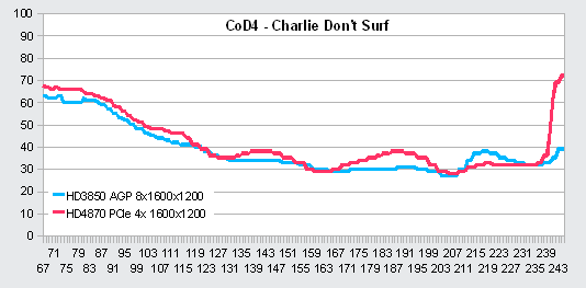

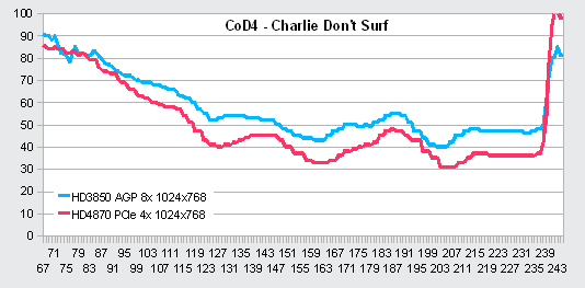

Ho aggiunto un paio di filmati al mio precedente post #1673 di modo che sia più comprensibile il significato delle mie affermazioni quando dico che il bus AGP o PCI è particolarmente sollecitato quando nell'inquadratura c'è un elevato numero poligoni dei quali una buona parte ha le coordinate 2D dei vertici che li definiscono che cambiano in modo consistente (in particolare quelli più "vicini") a causa del rapido movimento relativo alla camera.
COD4 Coup Intro Extra texture HD4870 PCIe4x vs. HD3850 AGP 8x e 4x (l'asse verticale indica gli FPS misurati)
Questa "intro" è la stessa utilizzata nell'articolo pubblicato su Tom's HW a cui ha fatto riferimento Six1

COD4 Charlie don't Surf Extra texture HD4870 PCIe4x vs. HD3850 AGP 8x e 4x (l'asse verticale indica gli FPS misurati)
Video correlato:

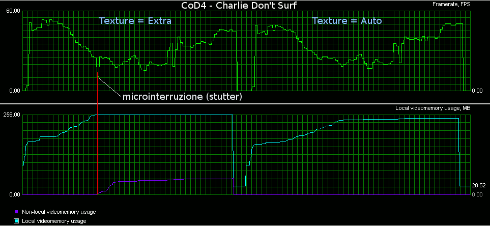

Ebbene, nel tentativo di trovare strumenti di "rilevazione" adatti (per misurare sia l'occupazione di banda del bus AGP/PCIe o della RAM Video e di sistema) mi sono introdotto nel "mondo" degli "sviluppatori", developers, di applicazioni 3D, di coloro i quali ideano e creano i cosidetti "engine", motori grafici, attorno ai quali vengono poi creati molti videogiochi.
E' noto che gli "engine" non si differenziano solo per la "qualità" delle immagini che sono in grado di gestire e produrre, ma anche dalle "prestazioni".
Per gli sviluppatori di engine e videogiochi è importante misurare le prestazioni del motore grafico o individuare le scene del gioco più pesanti sotto ogni punto di vista.
Per questo motivo, ho scoperto, nVidia, Ati, e la stessa Microsoft hanno creato, e reso disponibili per gli sviluppatori dei tools in grado di fare misurazioni e rilevazioni statistiche su praticamente ogni aspetto della cosidetta "rendering pipeline", o "catena di rendering".
Nvidia mette a disposizione pubblicamente un tool chiamato NVPerfHUD; l'ho scaricato ed installato per poi scoprire che funziona solo se lo sviluppatore inserisce nel codice sorgente della propria applicazione/gioco, delle specifiche istruzioni... istruzioni che vengono poi opportunamente rimosse prima di distribuire pubblicamente il software al fine di impedire ad altri non autorizzati (alla concorrenza) di analizzare comodamente il funzionamento del programma.
Nel DirectX SDK (Software Developers Kit), distribuito da Microsoft, è presente il tool diagnostico "PIX for Windows" (Performance Investigator for DirectX) che però non è in grado di rilevare alcune informazioni specifiche dell'hardware se non tramite appositi plugin-in.
Ati rende disponibile a questo indirizzo http://ati.amd.com/developer/atipix/index.html il suo PIX plugin per GPU Radeon.
Provato... purtroppo sul mio PC con GPU RV670 il plugin causa un immediato cold reset del sistema non appena PIX tenta di accedervi.
Ho scritto una e-mail all'indirizzo [email protected] ricevendo, dopo alcuni giorni, una risposta nella quale mi si diceva che è noto da molto tempo che il plugin non funziona più e che si dubitava pure che fosse ancora disponibile sul sito AMD dedicato agli sviluppatori..
Ati, al pari di nVidia, ha però un suo proprio tool diagnostico chiamato GPU Perfstudio.
La versione 1.2 è disponibile a questo indirizzo http://developer.amd.com/archive/gpu...s/default.aspx per il download consentito agli utenti registrati ma senza più alcun supporto da parte di AMD/ATI; la versione 2, l'ultima è disponibile solo per coloro che possono accedere all'area riservata ai "developers".
Ho scaricato la versione 1.2 ma non sono riuscito a farla funzionare (ammesso che funzioni con GPU RV6 o RV7); ho scritto una e-mail a [email protected] per chiedere consigli... tutt'ora senza risposta.
A questo punto però, la Divina Provvidenza, assieme al buon Google, mi è venuta in aiuto e... ho scoperto l'esistenza di un tool in grado di misurare la quantità di memoria video in uso, la quantità allocata nella LGM e quella allocata nella memoria di systema.
Il tool in questione si chiama Video Memory Watcher e l'ultima versione rintracciabile in rete è la 3 http://www.filestube.com/8da161ff343...atcher-V3.html
Ironia della sorte, solo dopo aver concluso la lunghissima ricerca di uno strumento diagnostico in grado di misurare la memoria video in uso, ho realizzato che quella funzione è sempre stata a portata di click senza bisogno di installare niente di nuovo sul mio PC...
è infatti una delle voci che è possibile monitorare tramite Ati Tray Tool!
E se è in grado ATT, mi sono detto, vuoi che non lo sia RivaTuner?
Scaricato, installato, provato e... siii! Anche RT è in grado di misurare e monitorare la quantità e l'allocazione della memoria video in uso.
Da notare che nessuno dei tre programmi è in grado di fare il monitoraggio in ambiente Windows Vista; questo perchè Vista virtualizza anche la memoria video.
In pratica non ho trovato nessun modo per visualizzare/monitorare il numero di poligoni renderizzati per fotogramma e la timedemo di Crysis è l'unica applicazione, di mia conoscenza (ho provato anche a vedere se su CoD4 c'era una funzione simile ma niente) in grado di fornire quell'informazione.

Il fatto che non si possano fare misurazioni sotto Vista non toglie validità alle rilevazioni effettuate con XP.
In ogni caso, il teorema esposto dall'articolo apparso su Tom's HW Guide a cui hai fatto riferimento è sufficientemente smentito dai dati sperimentali da me raccolti.
http://www.tomshw.it/graphic.php?gui...s-2-scaling-06
Chiaramente, Microsoft Flight Simulator X richiede molta banda grafica per fornire texture ad alta risoluzione nella memoria di sistema. Una riduzione del bandwidth PCI Express ha un impatto tremendo sul frame rate, in questo caso.
Il nuovo PCMark Vantage non è influenzato dai cambiamenti di bandwidth. Ovviamente, questo test è molto legato alla GPU, in quanto lavora nel local frame buffer.
http://www.tomshw.it/graphic.php?gui...s-2-scaling-10
Fin quando le soluzioni grafiche potranno operare con i dati immagazzinati all'interno del local video frame buffer, sia una Radeon HD 3850 sia una GeForce 9900 GX2 potranno operare vicino alle loro prestazioni massime, anche con un collegamento limitato a x8 o x4. Quando bisogna accedere a texture più grandi, come nel caso di Crysis o Flight Simulator X, il bandwidth dell'interfaccia diventa un elemento cruciale. Ogni collegamento al di sotto dell'ampiezza x16 limiterà notevolmente la giocabilità.
http://www.tomshw.it/graphic.php?gui...s-2-scaling-07
Crysis risente molto del ridotto numero di linee PCIe 2.0, ma solo a qualità veramente elevata. È incredibile vedere come si possano avere prestazioni quasi piene con un collegamento x4.
Le conclusioni esposte in quell'articolo, ad una lettura attenta, risultano essere semplici "illazioni".
1° Tanto per cominciare c'è un uso improprio dei dei termini.
Il "frame buffer", più volte citato nell'articolo, corrisponde solo ad una parte della LGM (Local Graphic Memory), la memoria video locale, ed esattamente corrisponde a quella parte che poi verrà passata al DAC per produrre i segnali video da trasmettere al monitor.
E' evidente che il "frame buffer" non contiene, e nemmeno è stato pensato per contenere, tutti i dati necessari per il funzionamento della rendering pipeline.
Questo uso improprio del termine fa legittimamente sospettare che chi ha scritto l'articolo non avesse le idee completamente chiare sull'argomento che ha trattato.
2° Nell'articolo si mette in relazione la qualità e la risoluzione delle texture con la larghezza di banda del bus AGP e con l'utilizzo di memoria video "non-locale", ovvero "di sistema".
Peccato che in tutto l'articolo non ci sia un solo bench, eseguito con qualità di texture diverse, e con il monitoraggio della memoria video (locale e di sistema) in uso che dimostri in concreto il rapporto tra qualità texture, dimensione della memoria video locale, e larghezza di banda del bus.
Sulla base di quali risultati sperimentali hanno fondato la validità delle loro conclusioni?
Viceversa, io ho eseguito tutti i test sia con qualità texture alta che con qualità bassa, monitorando contemporaneamente il livello di utilizzo della memoria video.
E, come avevo detto fin dall'inizio, è risultato che in nessun caso sono stati superati i 512MB di utilizzo di memoria video locale, con nessun utilizzo della memoria video di sistema; ed in quella condizione l'aumento o la diminuzione della qualità delle texture ha un incidenza solo sulla rendering pipeline, quindi sul carico di lavoro della GPU e non sull'utilizzo costante del bus AGP/PCIe.
Oltretutto, come avevo detto, in caso di necessità di utilizzo della memoria video GART (di sistema) il sintomo che si può riscontrare è quello dello "stuttering", ovvero di microinterruzioni e non di un semplice e costante calo di Fps.
X800Pro 256MB - AGP8x
http://www.pureoverclock.com/review.php?id=33&page=1
Technically the only penalty incurred should be fps losses, but a typical symptom you'll probably encounter is stuttering caused by texture swapping from the system RAM to the VRAM, generally known as cache thrashing.
3°Nella scelta delle impostazioni grafiche gli "sperimentatori" dell'articolo in oggetto, hanno fatto un grosso errore (probabilmente dovuto ad una non chiara comprensione delle dinamiche in cui è coinvolto il bus AGP o PCIe)
Per massimizzare la possibilità di individuare eventuali situazioni "bus-bound" avrebbero dovuto scegliere delle impostazioni, quantomeno in termini di risoluzione, che garantissero contro il verificarsi delle condizioni "cpu-buond" e/o "gpu-buond".
Invece, avendo scelto risoluzioni minime di 1600x1200 (ad eccezione per Crysis che si sono "ridotti" a 1280x1024) con i filtri AA e AF al massimo (sempre con l'eccezione di Crysis) hanno sicuramente ottenuto dei risultati GPU-limited (almeno per quanto riguarda la HD3850) che hanno "coperto", reso impossibili da osservare, eventuali sintomi da bus-buond.
A 1024x768 la HD4870 è limitata dal bus PCIe più di quanto la HD3850 sia limitata dalla propria capacità di elaborazione.
La HD3850 supera la HD4870
(Fps sull'asse verticale)
A 1600x1200 la HD3850 è limitata dalla propria capacità di elaborazione più di quanto la HD4870 sia limitata dal bus PCIe.
La HD4870 supera la HD3850.
Al proposito è interessante quanto afferma Eric Preisz, una voce autorevole nel campo dello sviluppo e nell'ottimizzazione di applicazioni 3D interattive, sul modo di procedere per individuare eventuali situazioni "bus-bound"...
Indovina un po'?... bisogna prima escludere di trovarsi in condizioni CPU-bound o GPU-bound!
Forse quelli dell'articolo su THG non hanno letto i consigli di Eric
http://www.vertexbuffer.com/node/8
Eric is an official Garage Games associate. He developed his experience working with Garage Game's TGE and TSE for applications used by NASA and the Veterans Affairs.
He continues to further the use of game engine technologies in the Simulation and Training world through C2C Simulation, a game engine based MS&T service company.
Eric has published several papers on optimizing games and is co-authoring a book on game optimization with a release date of July 09. Notable speaking events include the Game Developers Conferece where he spoke at NVIDIA’s sponsored session titled “GPU Optimization with the Latest NVIDIA Performance Tools”.
Saluti.
Alessio
P.S. anche in questo post, i grafici pubblicati sono stati realizzati durante le sperimentazioni eseguite agli inizi di luglio. Buona parte dei grafici comparativi di cui dispongo non sono stati ancora pubblicati perchè, come ho detto altre volte, richiederebbe veramente troppo spazio e troppo tempo da parte mia per "confezionarli" in modo adatto, "inviarli" sul sito di image hosting, ricavarne i relativi codici, impaginarli, commentarli... etc...

La tabella III riporta in corrispondenza del test Quake4/demo4 un una media di 405 indici per batch e di 172.330 indici per frame che moltiplicati per i 4 byte associati a ciascun indice, e per un ipotetico framerate di 100 Fps, corrisponde ad un utilizzo del bus AGP/PCIe pari a 69MB/s
Valore decisamente molto inferiore ai 1024MB/s messi a disposizione già dall'AGP 4x .
Ovviamente si tratta di valori "medi" e misurati sulle scene utilizzate nella timedemo oggetto del test, quindi il valore di 69MB/s può solo servire a dimostrare che "in certe condizioni" Quake 4 richiede un traferimento di dati tra CPU e GPU di gran lunga inferiore rispetto alla BW disponibile tramite un bus AGP o PCIe 4x.
Prima di concludere voglio tornare ancora sulla questione del "movimento" dei poligoni, perchè è un fattore "determinante" nell'aumento dell'utilizzo del bus AGP/PCIe.
Prendiamo di nuovo ad esempio l'introduzione alla missione Charlie Don't Surf in CoD4.
filmato
Come si può osservare in questa scena, molto più che nell'intro a "The Coup", gli Fps prodotti dalla HD4870 con PCIe 4x sono appiattiti sul livello di quelli della HD3850 con AGP 4x.
E evidente come la HD3850 sia "limitata" dal bus AGP 4x, e di consenguenza risulta comprensibile il perchè la HD4870 su PCIe@4x sia costretta a produrre gli stessi Fps della HD3850 con AGP 4x.
Ma una cosa particolarmente interessante di questo esempio sono i "punti critici", ovvero quelli con maggiore abbassamento di Fps.
Tutti i punti critici sono caratterizzati da un'inquadratura "panoramica" che comprende molti oggetti (altamente dettagliati) sia vicini che lontani (aumentando quindi la "massa" geometrica da renderizzare) che "scorrono" velocemente in senso orizzontale.
In quella condizione sono soprattutto i poligoni degli oggetti "vicini" a spostarsi con più velocità, mentre quelli degli oggetti distanti hanno "velocità" via via più ridotte (pari a zero in corrispondenza del punto di fuga prospettico).
Quando però l'elicottero compie una virata (tempo 14:16), anche la parte dello schermo che in precedenza era "riempito" dal cielo (quindi, povero di poligoni) va ad inquadrare gli oggetti che riproducono la scena urbana (palazzi, piante e via dicendo) e tutto il panorama visibile è coinvolto nel movimento; difatti, il calo di Fps è più accentuato.
