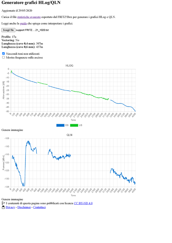

fttc 100 mega come sono i valori???
Salve allego una foto della mia linea qualcuno potrebbe aiutarmi non capisco se va bene?
Il mio armadio è in upgrade 200 mega e vorrei aumentare la velocità quanto potrei guadagnare ???
La distanza tra me e l'armadio è 280 metri ma dal fritz leggo 339 quale è il valore giusto???
Ringrazio chi potrà e avrà voglia di aiutarmi a capire queste cose.
Scusate ma sono nuovo
Profilo: 17a
Vectoring: No
Lunghezza (cavo 0,4 mm): 307m
Lunghezza (cavo 0,6 mm): 437m
Ultima modifica di benny118 : 11-06-2021 alle 10:42.

"Capire queste cose..."
Benvenuto nel thread benny118!
Non si vede foto. Puoi efficacemente utilizzare https://postimages.org/it/ e scegliere il link risultante 'Collegamento diretto per forum'.
Nel frattempo, per comprendere le risposte usualmente può essere utile farsi una base.
In prima pagina troverai una guida introduttiva con un glossario e poi una FAQ molto estesa.
Dopo 6000 pagine può essere noioso ripetere sempre le stesse cose.
Anche solo comprendere come misurare le lunghezze reali del doppino (non le 'distanze'), oppure termini come attenuazione e conseguenze spannometriche sulle prestaazioni, compreso quello di assicurarsi che il cablaggio domestico sia adatto alla FTTC (nel passaggio da ADSL), sono basi che puoi trovare partendo dal titolo di questo thread.
Buona lettura.
Poi vediamo se qualcuno ha voglia di entrare nei dettagli delle tue domande.

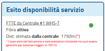

Ciao, allora il sito da controllo effettuato mi dice questo:
Esito disponibilità servizio
FTTE da Centrale #1 WHS-T
Fibra attiva
Dist. stimata dalla centrale: 350m
Ora fra l'altro è un continuo saltare da 30 Mb a 15 Mb e viceversa, non ci capisco più niente .
La centrale è vicina e risulta tale anche dal controllo via web, ma il tecnico mi ha detto che non devo considerare la linea d'aria ma il cablaggio abbastanza contorto fra le varie vie che conducono il segnale fino a casa mia.
Le disconnessioni frequenti avvenivano fino all'altra settimana, poi evidentemente hanno posto rimedio con l'opzione di cui parlavi.

Hai un profilo 8b, che è usato da TIM per le utenze in rete rigida (FTTE). Insomma... con la rigida sei fregato...
Buona lettura: https://www.ilsoftware.it/articoli.a...nferiori_16631
ps: hai pure parecchi errori CRC in un'ora di connessione...

Originariamente inviato da andrineri Guarda i messaggi
il credito non è mio, ma della WIKI sul sito che ha il generatore di Hlog
Mi riferivo all'esempio spiegato nel caso specifico.
