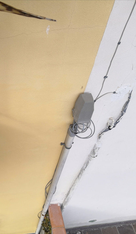

La chiostrina é questa
Non vedo numeri
Non vedo numeri
Probabilmente sono sull'altro lato, o dentro.
Non vedo numeri
Uno dei cavi che partono dalla chiostrina è recente.. quello con un giro di nastro nero.
É a partire da quello il sorgere del problema?
ebeb è offline   Rispondi citando il messaggio o parte di esso

Originariamente inviato da ebeb Guarda i messaggi
Non me ho idea , l'unica cosa che potrei fare e sbarbare tutto , ma a parte che rischio di finire in galera , poi non é neppure detto che sia quello il problema . Se hanno semplicemente invertito 2 cavi in centrale non é detto che vengano da quel doppino.
