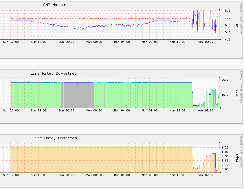

Eh magari qualche vibrazione di troppo... attendi prima di valutare se e come c'è un guasto.
Sembrava si fosse ripristinato, e invece... peggio di prima
Ovviamente non sono nemmeno a casa per staccare tutto...

A me una cosa così ricorda problemi alla porta presso l'ONU oppure davvero un disturbo impulsivo. Però più che raccogliere dati solo su SNR e velocità, sarebbe il caso di collezionare dati su CRC, ES, SES, credo.
Sei in grado di sapere se è cambiato l'HLOG rispetto a quello che avevi prima di questi episodi?
Ho anche i dati di CRC, ES e SES; confermo il disturbo impulsivo (da quello che posso vedere, almeno).
Per quando riguarda l'HLOG, devo provare con dslstats, e soprattutto trovare il vecchio grafico
Edit: come non detto, avevo salvato solo il grafico del bitloading

Interleave Depth	1	1
Actual PSD	14. 5	dB	-7.-1	dB
Near End                 	Far End
Trellis	ON	ON
Bitswap	ON	ON
ReTx	1	 	1
SNR Margin	6	dB	10	dB
Attenuation	19	dB	22	dB
Attenuation e SNR mi sembrano gli stessi, quindi e' diafonia?
EDIT: Il mistero si infittisce.. Per averlo sotto UPS avevo collegato il Draytek ad uno Splitter POE 12V (lo switch principale POE e' sotto UPS), se lo ricollego con il trasformatore 220V originale, aggancio 150, se lo collego con lo splitter 95.. Mmhhh
