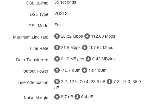

ecco i risultati dopo aver collegato il router direttamente alla scatola di derivazione
Se il tuo cliente vuole pagare solo con PayPal allora non è un buon cliente.
federicoubos è offline   Rispondi citando il messaggio o parte di esso

Se sei collegato a un ONucab solo 17a con firmware "vecchio" ci sta sia semplicemente la modalità Vectoring Friendly attiva, ma non effettivamente il Vectoring "reale": https://www.hwupgrade.it/forum/showp...ostcount=90665
Il motivo per cui il TIM HUB+ te lo segna abilitato e l'altro no può dipendere dal fatto che nel menù della web-gui del TP-Link non è previsto che venga indicato questo dettaglio, come neppure se hai un profilo 17a o 35b (cosa che invece viene mostrata chiaramente sul TIM HUB+ ).
