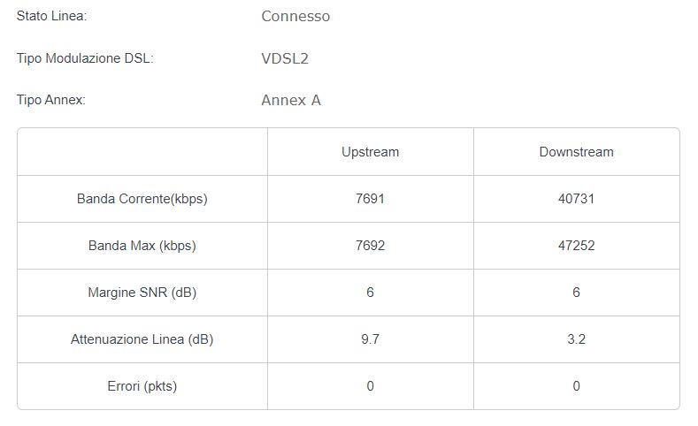

Dunque, ieri mi hanno attivato la fibra TIM, FTTC, e i valori della linea sono proprio miseri come temevo.
Quando hanno fatto i lavori per la fibra hanno scavato in tutto il paese per posare la fibra, e messo armadietti ovunque agli angoli delle strade, tranne che nella nostra via, e quindi ci collegano direttamente alla centrale che si trova a 484 metri di distanza.
Questi sono i valori della connessione :
Ho anche chiamato il 187 per chiedere se avessero sbagliato profilo mettendo quello da 50mb invece di 100mb, e ha detto che risulta 100mb.
Poi c'è anche il problema del telefono VOIP, dato che non ho il modem TIM, dopo 24 ore sto ancora aspettando il loro sms con i dati per configurare il telefono....
C'è qualcosa che si possa fare per migliorare la connessione? I conti non mi tornano, specie l'upload cosi basso.
Sei in rigida?

Se sei collegato direttamente alla centrale (= rete rigida) e non al cabinet le prestazioni sono generalmente inferiori.

Magari leggere la prima pagina dove c'è scritto tutto farebbe bene...è scritto grosso come una casa nel titolo del thread!
Comunque le attenuazioni sono strane, ci deve essere un problema, un filo staccato da qualche parte e/o molte derivazioni (di nuovo, leggi in prima pagina).
bella fregatura
