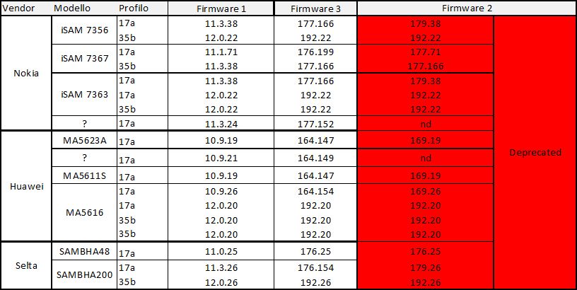

Devi avere un Fritzbox o un modem Tim con gui sbloccata, per leggere il tipo di piastra del tuo armadio.
Ma solitamente su armadi tim con fttc 200 che piastre vengono montate?
Giusto per capire che probabilita' ho che siano nokia o huawei visto che non posso verificarlo col router che ho.

@arabafenice74: Solitamente sulle 200 Mega, viene montata piastra Huawei.

@OUTATIME: Raro ma si. Le piastre installate in armadio sono di 3 tipi (o meglio prodotte da 3 fornitori):
- Huawei;
- Nokia/Alcatel;
- Selta.
Diciamo che però sugli armadi 200 Mega, abbiamo una grossa percentuale di Huawei, seguita poi da Nokia/Alcatel. Quelle Selta dovrebbero davvero essere rarissime.

Se leggete FW 12.00.26 siete su Selta 200Mb
Mentre con FW 12.0.20 siete Huawei 200Mb e con FW VE_12_0_22 siete Nokia 200Mb

Se può aiutarvi nel capire quale piastra avete :
@giovanni69: Può essere utile aggiungere questa tabella a pag. 1?
Bigbey è offline   Rispondi citando il messaggio o parte di esso
Linkato in prima pagina. Grazie.
