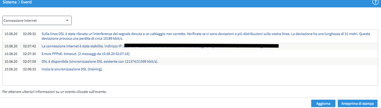

stanotte nel frattempo
perdo 10 Mb?? dove?

Originariamente inviato da Giova pc Guarda i messaggi
perdo 10 Mb?? dove?
perdi per la riflessione di segnale dovuta alla derivata, come è normale che sia
