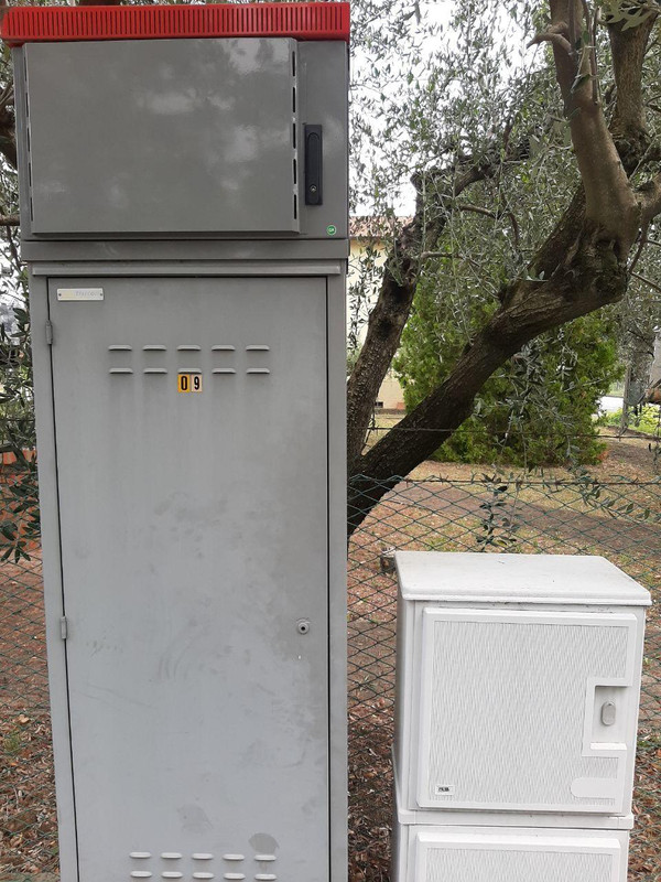

dall armadio sopra postato arriva qui al condominio (siamo 4 appartamenti) pero non se passa da altre parti prima. l'armadaio da casa mia dista comunque camminando non piu di 50-70 passi
ho un modem tim, versione scolapasta Technicolor TG789vac v2, che ancora sto pagando da quando ero in tim anni fa, pero non supporta il 35b posso provare ?

ma li dove ho fatto la foto al box condominio, si puo fare qualcosa con quei cavi o va bene cosi?

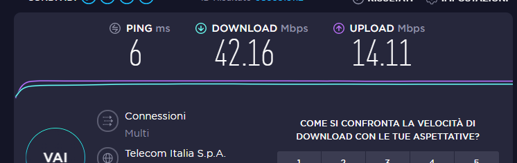

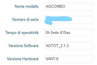

allora ragazzi, ho messo il modem vecchio, scolapasta Technicolor TG789vac v2
ecco i dati
ho rimesso su il tp link e sorpresa: vado ancora meno.
ma che cavolo ha sto tplink? è pure un modello nuovo !! ho sbagliato qualche impostazione? non ci sto capendo piu niente
Ultima modifica di Giova pc : 05-08-2020 alle 17:12.
Giova pc è offline   Rispondi citando il messaggio o parte di esso
Old 05-08-2020, 17:28   #123219
giberger
Iscritto dal: Mar 2009
Messaggi: 79
Originariamente inviato da Giova pc Guarda i messaggi
ecco i dati
Ha semplicemente un chipset che dialoga male con la board del dslam. Nessuna impostazione sbagliata. L'upload con AGTOT è tornato alla normalità e il download, utilizzando solo le bande del 17a, è corretto e influenzato da diafonia e chiostrina derivata.
