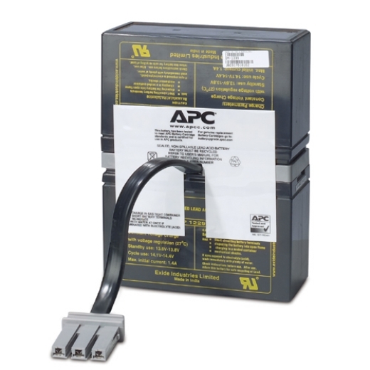

faccio l'esempio del pacco APC RBC32
ecco come è composto
una batteria sopra l'altra e una è rovesciata

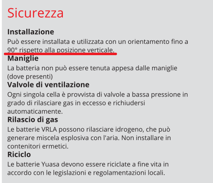

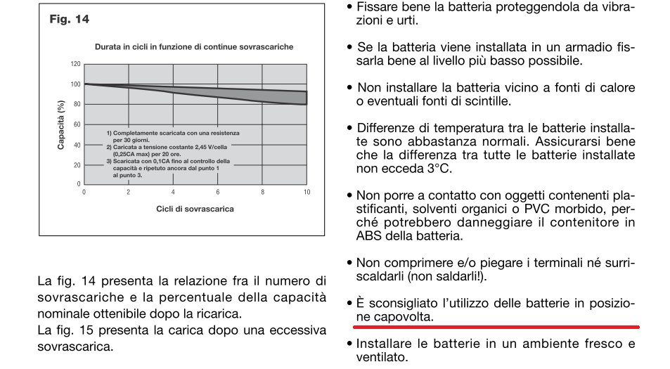

tho.... leggiamo cosa dicono i datasheet dei produttori più blasonati
FIAMM
YUASA

Ah per la cronaca consiglio di leggere questo breve vademecum tecnico distribuito da FIAMM
ci sono tutte le informazioni che servono
https://www.elcoteam.com/attachment/...le_Tecnico.pdf
Old 15-11-2025, 10:05   #34674
teo180
Iscritto dal: Nov 2008
Messaggi: 4970
In particolare questo
Da 0 a 20 gradi durata stimata 5 anni
Da 40 a 50 non arriva a un anno, e la temperatura arriva oltre a quel range su moltissimi ups
teo180 è offline   Rispondi citando il messaggio o parte di esso
