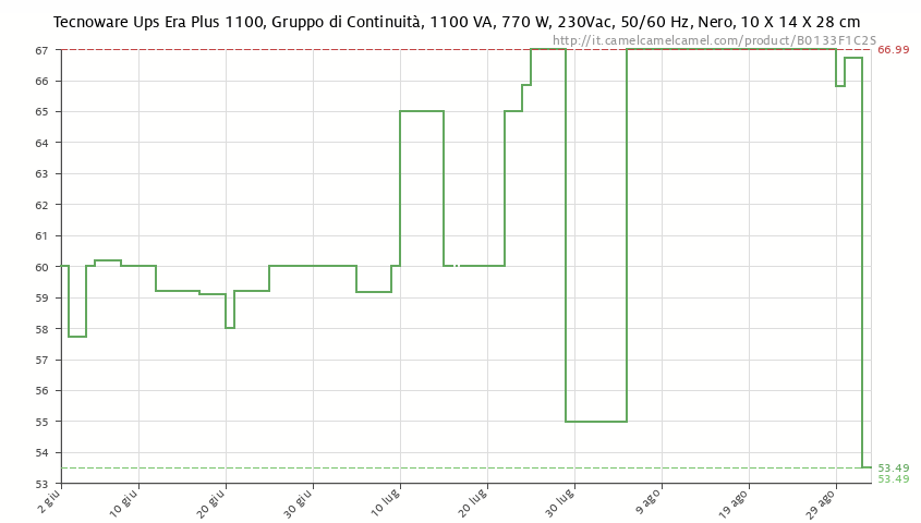

Che ne pensate di questo?
https://www.amazon.it/Tecnoware-Cont...ZQE4VM8M4YPX3P
IlCavaliereOscuro è offline   Rispondi citando il messaggio o parte di esso

1100VA 53€.....
non ci escono manco le batterie
Old 02-09-2019, 12:36   #31407
IlCavaliereOscuro
L'Avatar di IlCavaliereOscuro
Iscritto dal: Nov 2011
Città: Gotham
Messaggi: 3742
1100VA 53€.....
È in offerta però, costava €85.
Dici che fa schifo lo stesso?
Old 02-09-2019, 13:21   #31408
Paky
L'Avatar di Paky
Iscritto dal: Jun 2001
Messaggi: 22178
no guarda , dalla Amazzoni lascia perdere il prezzo pieno cancellato
è FUFFA
questo è l'andamento del prezzo di quell'UPS (ultimi 3 mesi)
Old 02-09-2019, 13:24   #31409
IlCavaliereOscuro
Città: Gotham
Messaggi: 3742
Ecco... GRAZIE.
