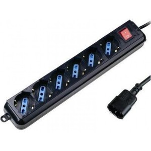

Originariamente inviato da Trotto@81 Guarda i messaggi
Io ho una ciabatta connessa al mio UPS e sopra di essa c'è tutto quello che mi serve proteggere.
grazie...penso che questa sia ottima per le mie esigenze.
