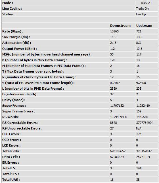

JakobDylan
Messaggi: 980
Come si fa asapere che profilo ho attivo sulla mia linea adsl telecom 20 mega , perchè raggiungo al massimo 11 mega in download e 800 kps in download .....sono a circa 1,5km dalla centrale

Old 06-05-2015, 00:08   #17047
JakobDylan
Messaggi: 980
Originariamente inviato da ocitlec Guarda i messaggi
devi entrare nel modem e vedere i valori SNR margine di rumore
e poi sarà 11 in download e 800 in upload
i valori sono questi
SNR Margin (dB) : 11.9 13.0

Originariamente inviato da JakobDylan Guarda i messaggi
secondo me dovresti provare a richiedere un profilo a 6db, ma questa è la mia umile opinione, senti anche l'opinione di qualcun altro
Credo anche io ma dovresti postare i valori completi con velocità, attenuazione e snr margin

Old 06-05-2015, 16:57   #17050
JakobDylan
Messaggi: 980
Ciao Grazie per le risposte
se i valori fossero ok che profilo dovrei richidere?
i valori sono i seguenti

Chiedi espressamente il profilo i141

Messaggi: 980
richiedendo il profilo i141 che miglioramenti avrei?
ed attualmente che profilo ho?
che profilo hai, io non lo so, ma richiedendo un i141 abbasseresti il SNR a 6db e cosi guadagneresti qualche mega in download e qualcosa in upload

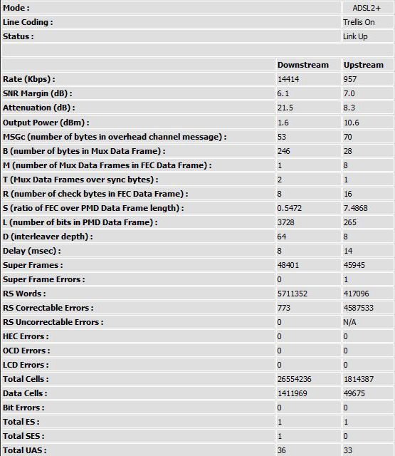

JakobDylan
Messaggi: 980
Oggi ho chiamato e mi hanno attivato il profilo i141 in un paio di minuti
il tecnico che è stato molto professionale mi ha detto di testarlo un paio di giorni per vedere se la linea regge perchè il rumore è un pò alto
comunque c'è stato un bel miglioramento di quasi 3,6 mega ora raggiungo i 14,5 rispetto ai precedenti 10,8,vi ringrazio per i suggerimenti e dite incrociate

Mah... non lo vedo benissimo, soprattutto l'up.
Io proverei, nell'ordine:
a) Un altro router per leggere i dati e vedere che non ci siano problemi (la potenza così bassa è strana).
b) Aprire la prima presa e collegare il router direttamente li, staccando tutto il resto dell'impianto.
c) Sentire il 187 per capire se vi sono problemi fuori da casa tua... in down dovresti avere 18-19 dBm di potenza, mentre in up 12-13 dBm.
Abadir_82 è offline   Rispondi citando il messaggio o parte di esso

quali sarebbero i valori ottimali oppure che si avvicinano alla minimo che possono essere considerati normali come modem ho un dlink DSL-2740B purtroppo non ne ho altri
sono a circa 1,5km dalla centrale , comunque penso che i valori possano dipendere anche dal fatto che i cavi sono vecchi di oltre 30 anni , l'impainto di csa mia invece è nuovo , il tecnico fece il test sulla prima presa telefefonica e su
quella su cui funziona ora il modem la differenza era dell'ordine di pochi kps
questi dono i vecchi dati

Solitamente con profilo a 6 dB, l'up arriva a 1100 con la tua attenuazione, inoltre quella potenza mi sembra bassa.
Nessun tuo amico ha un router da poterti prestare?
