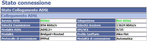

Messaggi: 7608
Salve ragazzi, sono nuovo del topic e proprio stamane ho sottoscritto l'abbonamento ad Alice 20 mega.
Scrivo per avere un vostro riscontro sui dati della mia linea e se e' il caso di intervenire per apportare migliorie.
Questo e' uno speedtest effettuato da poco (ma gli altri effettuati a diverse ore della giornata sono similari):
Mentre questi sono i valori di linea che riporta il mio modem:
  • Modulation: adsl_2 plus
  • Annex mode: annex_a
  • Max tx power: -38 dBm/hz
  • Snr margin: 13 in downstream e 12 in upstream
  • Line attenuation: 18 in down e 8 in up
  • Data rate: 15226 in down e 971 in up
Dite che posso/devo accontentarmi o faccio una richiesta alla Telecom di intervenire per migliorare la velocita' almeno in download?
Aggiungo che quando avevo la 7 mega arrivavo tranquillamente sui 6.50 Mbps quando non c'era traffico in rete altrimenti sempre sui 6 mega, quindi circa il 90% della capacita'. . .
Un saluto a tutti e buon week end
Kohai è offline   Rispondi citando il messaggio o parte di esso
Old 11-05-2013, 00:17   #15605
papillon56
L'Avatar di papillon56
Città: Alcatraz ▲
Messaggi: 2138
Puoi provare a chiamare il 187 e chiedere che ti mettano il profilo "i141" con snr a 6db, senz'alro in dwl migliori dato che la tua attenuazione è bassa e dovresti comunque avere stabilità anche con snr + basso
Che router usi?
Puoi eventualmete provare tu stesso ad abbassare l'snr a 6db via telnet o con DMT, in questo modo fai le tue prove prima di chiedere al 187 il cambio di profilo
Bye
Case Obsidian 650D-MB.Asus P8Z68V-Pro-Procio i5 2500K -Dissi Noctua NH-D14- Rheo Lamptron Thouch- RAM G.SkillECOF3-12800CL7 8GB (4X2GB) -VGA HD XfX 6970- SSD Samsung 830 128GB-HD WD Caviar Blak 1TB-Ali Corsair HX1000Wat-Monitor LG 24W2486L-Windows ultimate 64 bit
papillon56 è offline   Rispondi citando il messaggio o parte di esso
Old 11-05-2013, 00:20   #15606
strassada
Città: in quel di Venezia
Messaggi: 12463
hai un target a 12db, se chiedi quello a 6db, arriverai a superare i 19 mega di portante. per la banda massima, devi levare circa un 13% alla portante che agganci, non è che puoi andare a 15 mega agganciando 15 mega.
vedi questo thread per i profili http://hwupgrade.it/forum/showthread.php?t=2548298

Grazie per la veloce risposta.
Utilizzo un modem d-link DSL-320T con annesso router d-link DIR-300.
Purtroppo non son tanto pratico quindi non saprei assolutamente come fare ad abbassare da solo l'snr

Originariamente inviato da strassada Guarda i messaggi
Devo quindi chiamare la telecom?
Grazie per il link ^_^
