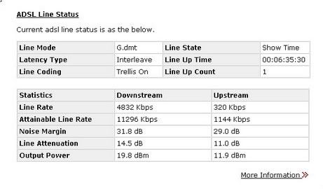

Con 25 db di SNR non può essere una 20mega (mettono 12db).
Secondo me ti hanno attivato una 8 mega con 1 mega di upload
Oppure è proprio dovuto al fatto che non hanno messo il target del SNR a 12db
I miei 2 cents da profano

un'altra analisi potrebbe essere quella che, nel momento che si è acceso il router, questo abbia negoziato la portante di 7127 kb/s con snr di 12 dB.
poi, successivamente, le condizioni della linea sono migliorate (magari perchè qualche altro utente nelle vicinanze ha spento il proprio modem/router) ed il snr è salito fino a 25 dB.
anch'io sono profano, ho detto questo perchè mi sembra che non esistano profili con target snr così elevati
Miiiii doveva essere il CERN di Ginevra!
Originariamente inviato da random566 Guarda i messaggi
Con la mia vecchia 4mega avevo 32db di SNR! ma forse non conta

la 4 Mega era target 6 dB

si ma penso che mavelot voleva dire che è normale che se la linea aggancia la portante massima con ampio margine anche se il profilo è settato con target a 6db, non vuole dire che aggancerai in down con 6db di margine..

ovvio....il target rappresenta l'SNRM minimo per agganciare la portante massima....tutto il "di più", fa aumentare l'SNRM

Non avevo capito la risposta e nel dubbio t'ho postato quello screenshot
