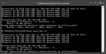

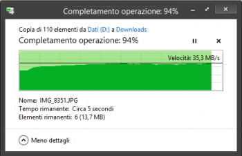

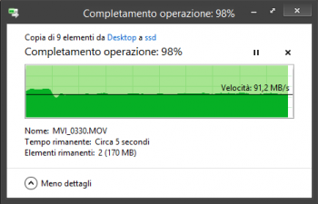

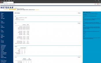

Old 14-07-2014, 21:53   #1564
Varg87
L'Avatar di Varg87
Iscritto dal: Jun 2009
Città: Treviso
Messaggi: 11290

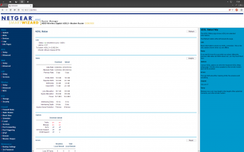

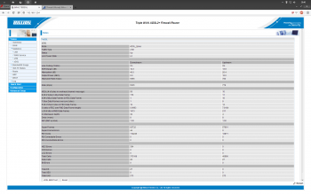

Billion 7800 DXL vs Netgear DGN3500
Billion SNR@default / @ -8db
Netgear SNR@default / @-5db (max)
Il Netgear se la cava meglio senza variazione di SNR, agganciando più portante ma anche tirandolo al massimo non riesce più ad agganciare i 7 mega sulla mia linea sempre più degradata. Il Billion @-8db invece mi aggancia 7 mega praticamente pieni.
C'è da dire che quando la linea andava meglio di adesso col Netgear non ho mai visto più di 850 KB/s, anzi stava sempre sugli 840 KB/s circa mentre col Billion ieri mi ha scaricato Debian a 870 KB/s quasi costanti.

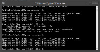

Ping Billion / Ping Netgear
Anche qui una sorpresa positiva. Il ping del Netgear è più alto di circa 5 ms, anche se negli speedtest questa differenza si assottiglia diventando di 3-4 ms.
Poca roba ma come ho già detto mi aspettavo l'opposto essendo su DSLAM Huawei/Infineon.
Avevo eseguito anche degli speedtest ma purtroppo non trovo più quello fatti col Netgear e non posso più effettuarli perchè oggi nel primo pomeriggio ho richiesto la 10 mega e quando sono arrivato a casa me l'avevano già attivata.

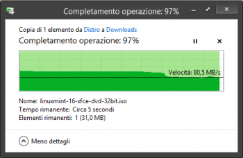

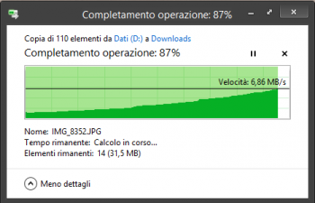

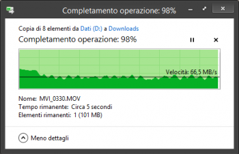

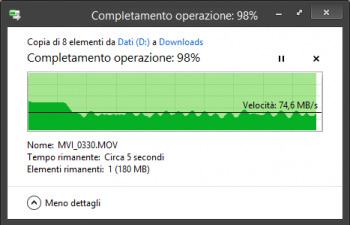

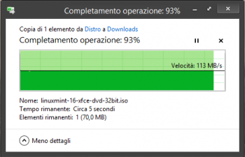

Test LAN Billion:
Test LAN Netgear:
Ho la casa cablata col CAT6 e la tratte tra i vari pc sono di circa 25-30 metri. I test sono stati effettuati nelle stesse condizioni.
Bene o male qui le prestazioni sono simili. Nel trasferimento delle immagini (260 MB) col Billion non ho nemmeno fatto in tempo a fare lo screenshot che aveva già terminato.
L'ho rifatto e sembra che le abbia copiate molto lentamente (6 MB/s max) ma in realtà ci ha impiegato pochi secondi, come il Netgear.
Il trasferimento da HDD ad HDD è un po' altalenante (2 WD Caviar Green), probabilmente dovuto alla saturazione del buffer.
Da SSD ad SSD questo problema scompare, a parte in qualche rara occasione.
Nel trasferire un file immagine di Mint da HDD ad HDD in un caso ha trasferito il file a 113 MB/s costanti, nel secondo caso la velocità era un po' altalenante.
Bene o male le prestazioni su rete locale si eguagliano.
Per quanto riguarda la wireless invece non c'è proprio storia. Non ho nemmeno eseguito dei test perchè mi è bastato vedere il cellulare che una volta collegato non si scollega più, a differenza del Netgear col quale si scollegava ogni 2x3.
Devo fare un confronto con la 10 mega che purtroppo arriva solo a poco più di 8 mega. Speravo di vedere i 9 almeno.
Prima avevo provato a collegare il Netgear giusto per vedere la differenza ed agganciava addirittura meno della 7 mega in download...
Il ping però era più basso e la velocità in up migliore.
Appena riesco posto degli screen anche della 10 mega.
