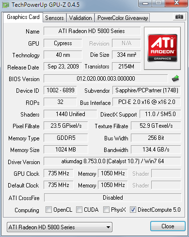

Ho appena preso la Sapphire Vapor-X da 1GB 735/1050.
Ho provato un po' di OC e mentre il core sembra reggere i 900 (Non ho provato per ora a salire oltre), la RAM a 1200 manda in crash il sistema.
Ho visto che qui qualcuno ha flashato i BIOS delle 5870: aumentano per caso il voltaggio della RAM oltre a quello del core? Potrebbero permettermi di arrivare a 1250?
Avevo pensato di cominciare a modificare il BIOS originale portando le frequenze a 900/1150. Oltre a farmi una copia del BIOS volevo accertarmi che lo stesso fosse presente anche nell'archivio di techpowerup onde evitare perdite.
GPU-Z 0.4.5 non permette di salvare il BIOS dicendomi che la scheda non è supportata. La 0.4.4 invece mi permette di salvare il BIOS ma se provo a upparlo mi dice che il BIOS è già nella loro collezione con il nome 72425.rom
Sapete indicarmi qual'è il bios default della Vapor-X?
GPU-Z riporta questo:

Ciao sinergine e benvenuto nel forum...
Il bios della tua vapor-x prova a salvarlo con RBE (Radeon bios editor)... lo trovi in prima pagina - 2° post.
Potresti flashare il bios della Sapphire 5850 Toxic 1GB. Cosi avrai di default Core Clock: 765 MHz e Memory Clock: 1125 MHz. e potrai salire in frequenze direttamente dal CCC. Trovi tutto qui: http://www.hwupgrade.it/forum/showpo...ostcount=20714
Altra cosa che puoi fare è flashare il bios di una 5870 (toxic o vapor X).

Grazie Drakogian per la risposta.
Il BIOS l'ho già salvato con atiflash e con GPU-Z. La vecchi versione.
Il mio dubbio è che non trovo un BIOS uguale al mio su tehpowerup anche se GPU-Z mi dice che c'è.
Secondo te i BIOS della 5870 potrebbero armi funzionare le RAM a 1250?

Originariamente inviato da sinergine Guarda i messaggi
certo.. le mie stanno a 1250
puoi flashare il bios della sorellona piu grande come suggerito da drako ( toxic o vapor-x ) in questo momento io ho sotto il toxic della 5870 e sono stabile a 900/1250 ( occo da CCC e mi basta cosi )
tecnicamente con questo bios prende stabile anche i 950 sul core gpu.

Originariamente inviato da bearsnake Guarda i messaggi
Quindi il BIOS della 5870 alza anche il volteggio della RAM?
Ora con il BIOS originale si fermano a 1200
Esatto.. anche se 1200 non è male.
all'utente maranga1979 tempo fa gli passai il vapor-x rev2 e la tiene a 980/1280 senza fare artefatti e stabile ovviamente occata da Msi afterburn
