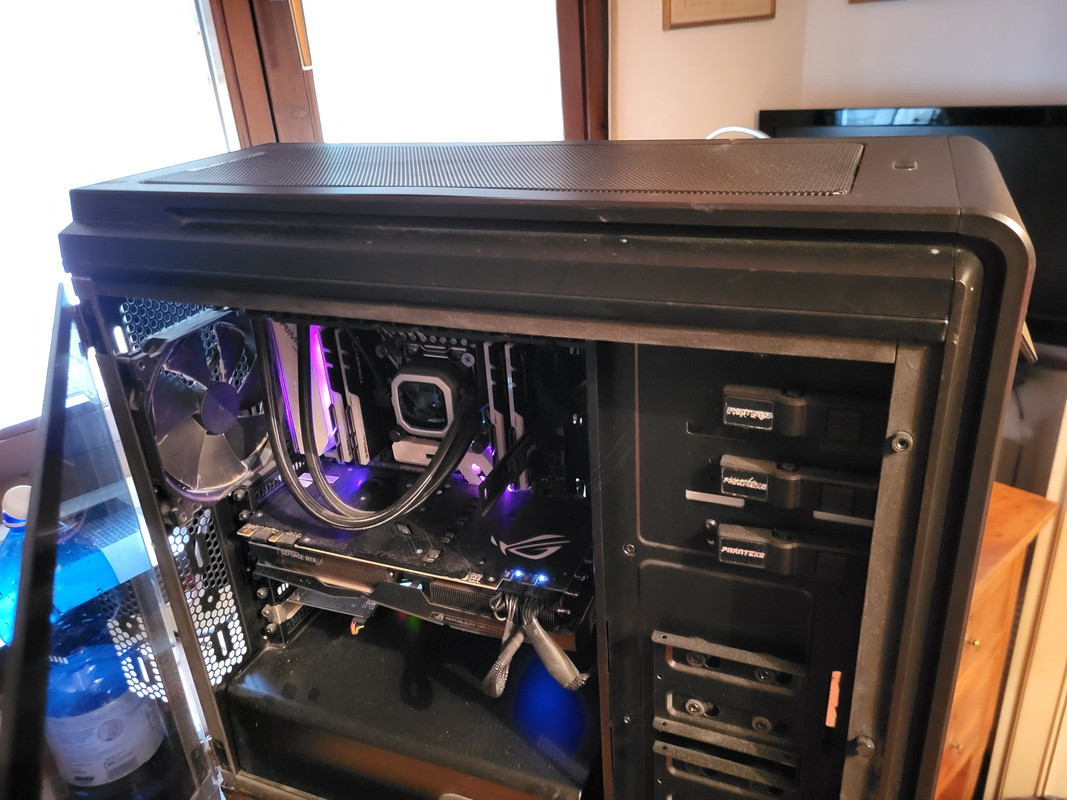

Come sostituire le porte USB frontali rotte?
Ciao, ho un case Obudowa Phanteks Enthoo Pro full tower con la scheda madre Asus PRIME X299-DELUXE. Ci faccio anche editing video.
https://www.amazon.it/Obudowa-Phante...d-33674c20ab35
https://www.asus.com/it/motherboards...e-x299-deluxe/
Purtroppo ho le prime due porte USB3 a sx che da poco tempo non funzionano. La prima è rotta e la seconda non funziona. La terza e quarta porta sono USB2.

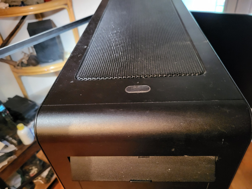

Vorrei aprire il case e provare a sostuituire le porte non funzionanti, ma non so come si stacca il pannello anteriore sul case contenente le porte USB. E' stato assemblato tempo fa da un tecnico e mi sembra che abbia portato le USB posteriori a livello anteriore con i cavetti. Vorrei comprare le porte USB nuove e sostituire quelle 2 che non funzionano. Secondo voi è facile o è meglio portare il PC da un tecnico? Lo porterei dal tecnico volentieri ma il PC è molto pesante e ho problemi alla schiena. Secondo vuoi è una cosa facile sostituirle? Qualcuno esperto può aiutarmi a capire come si fa e quali porte USB nuove devo comprare precisamente?
Allego 1 foto del pannello frontale.
Mille grazie

Old 07-05-2024, 13:04   #2
alecomputer
Iscritto dal: May 2003
Città: venezia
Messaggi: 18694
Cambiare le porte usb 3 di quel pannello sarebbe anche una cosa possibile , ma necessita di tempo e di sufficenze conoscenze tecniche per dissaldare e risaldare le porte usb 3 non e una cosa semplice che possono fare tutti , devi rivolgerti a un tecnico .
Io ti consiglierei di acquistare un nuovo pannello con porte usb 3 , e poi collegarle al posto di quelle che hai gia . Il nuovo pannello con porte usb 3 lo posizioni sotto a quello che hai gia , montarlo e abbastanza semplice . Per la scelta del pannello con porte unb 3 da acquistare , puoi vedere su a_mazon , e scegliere quello che va meglio per le tue esigenze .

Old 07-05-2024, 13:08   #3
FoxesHunter
Iscritto dal: Nov 2018
Messaggi: 729
Originariamente inviato da alecomputer Guarda i messaggi
Per la scelta del pannello con porte unb 3 da acquistare , dovrei vedere il collegamento interno del pc , in pratica dovrei sapere se le porte usb 3 hanno il classico collegamento usb 3 maschio da collegare sul retro del pc , oppure se hanno l' attacco a 20 pin che va sulla scheda madre .
Grazie per la tua chiara e gradita risposta.
Ma non posso mettere il nuovo pannello al posto del vecchio, sostituendo i cavetti interni?
Ma dove trovo il nuovo pannello dato che quello che ho faceva parte della Scheda Madre? Infatti cci sono 2 tasti, uno è per il riavvio del PC e l'altro per cambiare colore alle luci interne del case.
Ma non so come toglere quel pannello frontale.
Grazie di nuovo.

Old 07-05-2024, 13:12   #4
Cosmo
Iscritto dal: Dec 2000
Città: Forlì
Messaggi: 1806
Questo è il manuale del tuo case
https://www.phanteks.com/assets/manu...4P_Western.pdf
ci sono le istruzioni per togliere la paratia laterale e il pannello frontale,
Fallo e poi fai una foto dell'interno per capire bene la situazione

Old 07-05-2024, 17:30   #5
alecomputer
Città: venezia
Messaggi: 18694
Sul tuo case puoi mettere un nuovo pannello di porte usb 3, che verra posizionato sotto il pannello che hai gia . Il pannello vecchio lo lasci al suo posto . Il nuovo pannello deve avere solo le porte usb 3 , i vecchi pulsanti per il riavvio e per le luci le lasci sul vecchio pannello .
I cavi per riavviare il pc e per le luci dovrebbero essere dei cavi separati e vanno collegati sulla scheda madre , ma non centrano con le porte usb 3 .
L' unica cosa che dovresti fare e staccare i vecchi cavi delle porte usb 3 del vecchio pannello che sono collegati alla scheda madre e collegarli al nuovo pannello con porte usb3 .
Come suggerito se non sei molto esperto di pc puoi mettere una foto dell' interno del pc cosi vediamo come sono collegati i cavi al vecchio pannello , oppure ti fai aiutare direttamente da qualcuno piu esperto .
Comunque per rimuovere il pannello , dovrebbe essere cosi :
1) Togli i due sportelli laterali del pc e la parte superiore .
2) Togli la copertura in plastica sul davanti del pc .
3) troverai sicuramente delle viti sulla parte frontale o sulla parte laterale del pannello da togliere , togli le viti e il pannello si flila verso il davanti del pc .

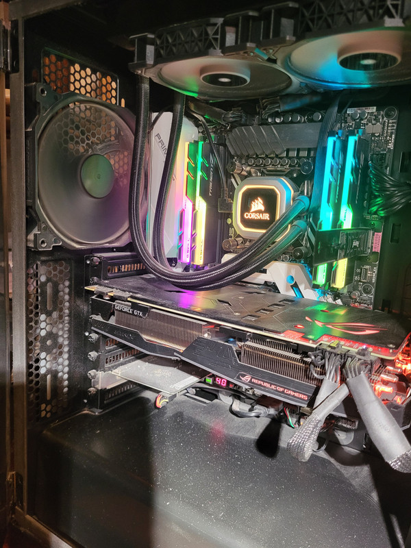

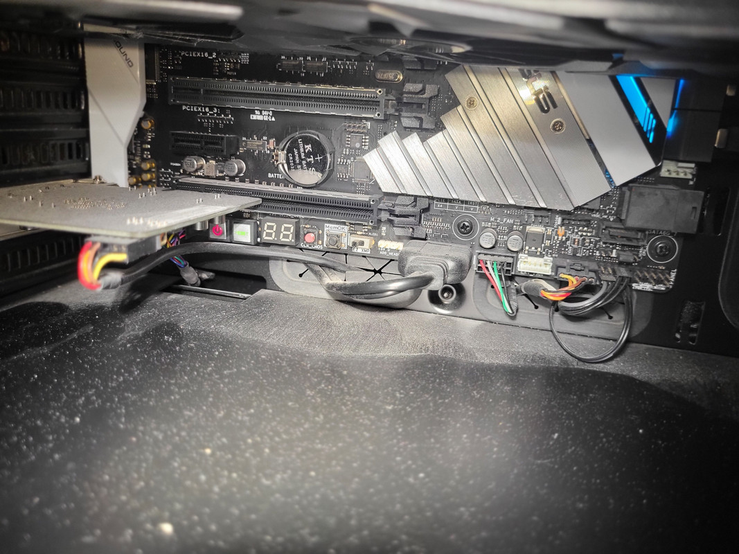

Old 14-05-2024, 08:31   #6
FoxesHunter
Messaggi: 729

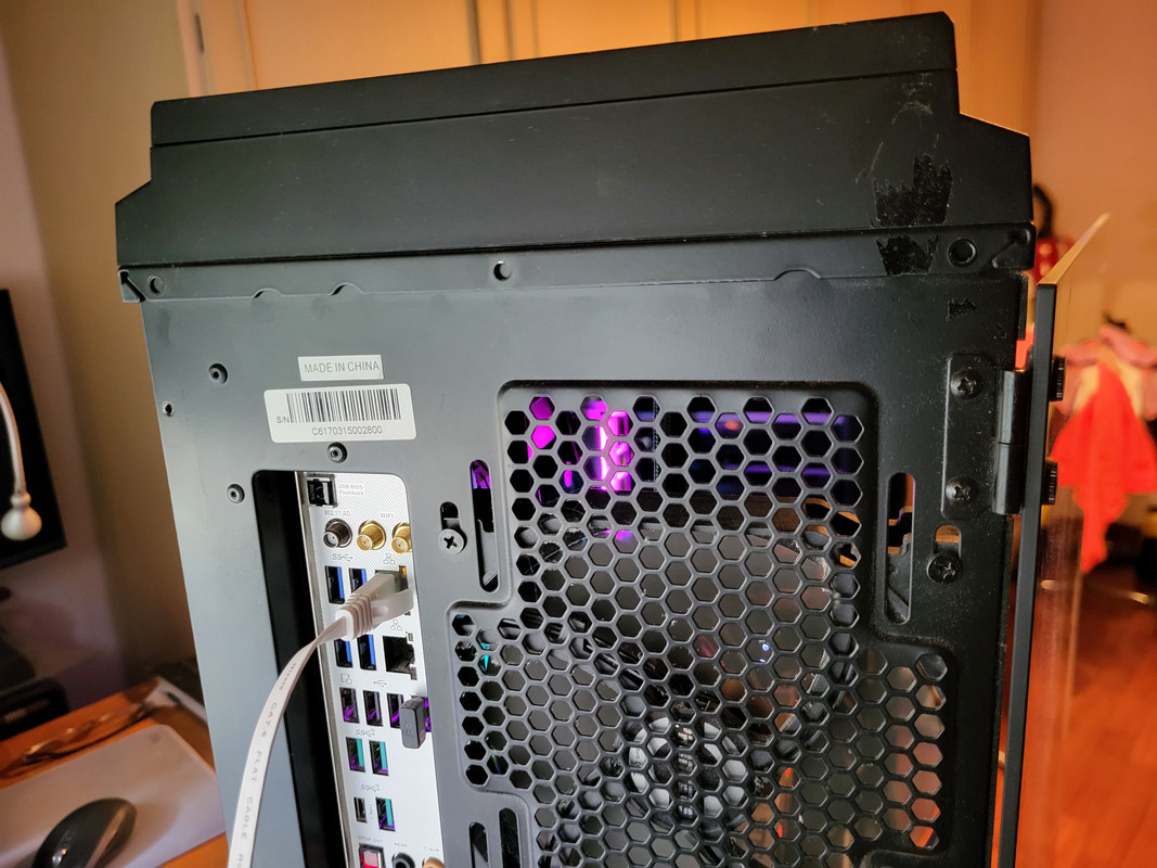

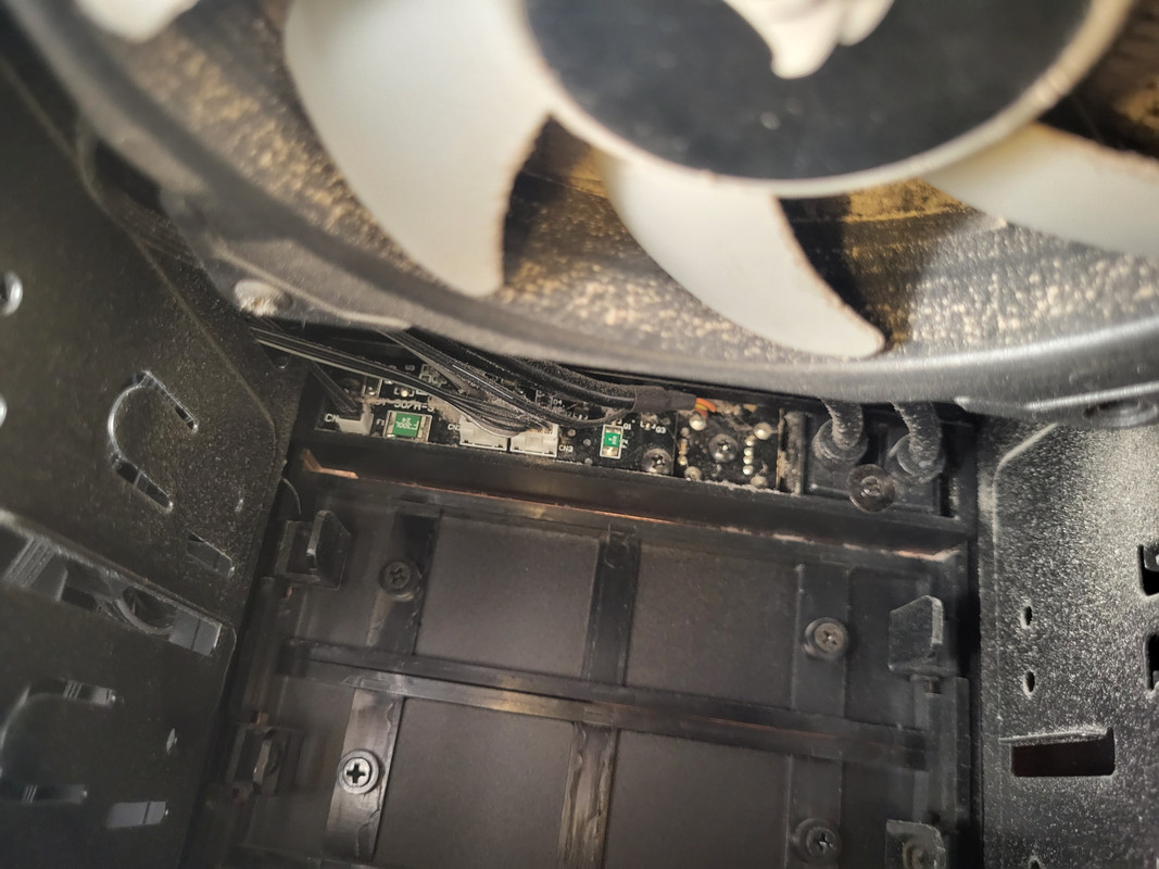

Scusate il ritardo, ma ho un progetto di edting che non vorrei subisse problemi.
Ho fatto qualche foto. La seconda foto è del pannello anteriore (parte interna) con la USB3 rotta e da sostituire. L'ultima è della pannello posteriore.Purtroppo il PC si trova in una posizione non comoda da poter fare le foto. Non sono belle, ma spero utili.
E' possibile scaccare le prima USB a sx e sostituirle con 2 nuove?
Grazie di nuovo.

Old 14-05-2024, 11:44   #7
Cosmo
Città: Forlì
Messaggi: 1806
Da quel poco che si vede smontare il frontalino e cambiare le porte usb danneggiate dovrebbe essere poco più che banale
Cosmo è offline   Rispondi citando il messaggio o parte di esso

Una curiosità: le porte USB sul frontalino hanno le viti per poterle smontare?
Ma è possibile o facile trovare un cavetto USB3 già pronto per poter sostituire il vecchio, ma con la giusta connessione per la scheda madre?

Nel 99% dei casi, si. A me pare anche di vederne una.
Ecco, questo è già un altro discorso comunque questa l'ho trovata al primo colpo...

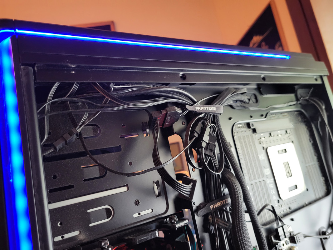

Old 02-06-2024, 09:00   #11
FoxesHunter
Messaggi: 729
Ora sono davanti al PC aperto e devo rimuovere il coperchio, ma non ci riesco. Ho tolto già le viti, guardate le pics. Ma non riesco a rimuovere la parte sopra. Quancuno gentile può dirmo cosa devo fare?
FoxesHunter è offline   Rispondi citando il messaggio o parte di esso
Old 02-06-2024, 12:08   #12
alecomputer
Città: venezia
Messaggi: 18694
Per rimuovere la parte superiore , devi prima togliere la parte frontale .
Per rimuovere la parte frontale devi tirare verso l' esterno , puoi aiutarti facendo leva con un cacciavite , in caso controlla se sono presenti dei blocchi in plastica che tengono fermo la parte frontale (non si vedono in foto ) .
Per rimuovere la parte superiore devi tirare la plastica verso l' alto , puoi aiutarti con un cacciavite facendo leva , anche in questo caso verifica se ci sono dei gancetti in plastica da spostare .

Old 03-06-2024, 11:00   #15
Cosmo
Città: Forlì
Messaggi: 1806
Tra il cambiare le porte usb e aggiungere un nuovo pannello che differenza c'è?
Un paio di viti, forse, e nient'altro.
Il fermo, se non l'hai già trovato, è nello slot dove è inserita la scheda grafica, lato destro.
