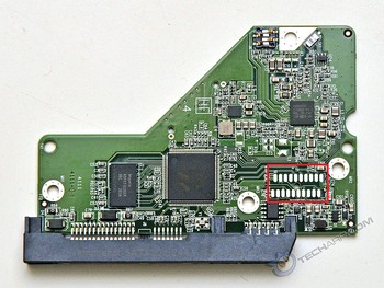

Ecco una foto per farti capire cosa sono i contatti hda della pcb.
Sono quelle 2 file di contatti che ho contrassegnato in rosso, nell'esempio si tratta di una pcb di un WD ma vale uguale anche per i Samsung.
