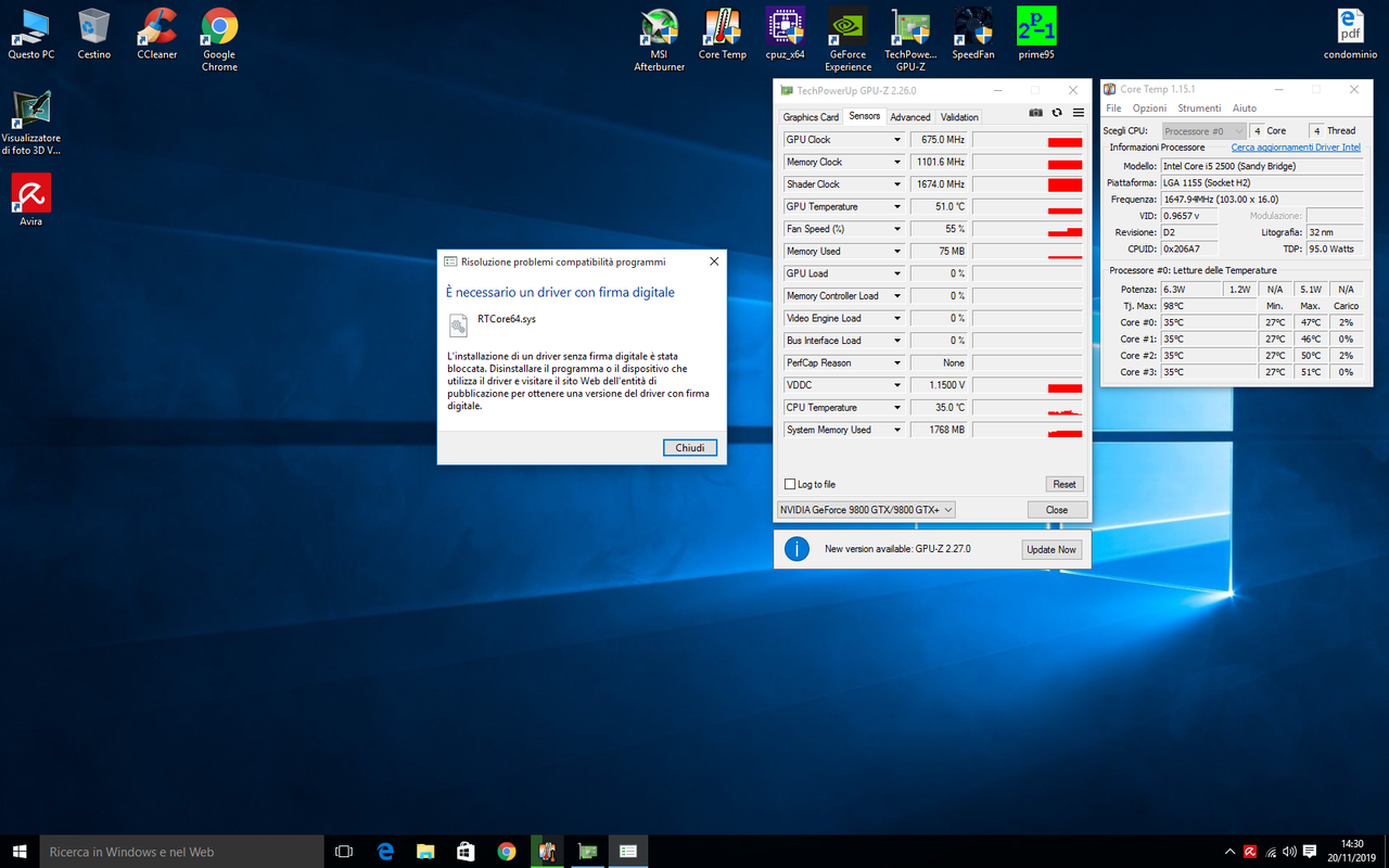

Unico dubbio , a volte mi esce questa finestra :
Praticamente viene richiesto il driver con firma digitale , ma non ho capito di che file sia questo RtCore64.sys ...qualche dritta??
Inoltre la GPU come si vede dallo screen sta a 51° gradi a riposo , ma con ventola regolata con MSI Afterburner al 55%.
Se lascio la ventola a velocità di default circa al 35% , la temperatura della GPU sta intorno ai 58°-60°. Non è un pò alta che dite?? cause??
Grazie in anticipo
