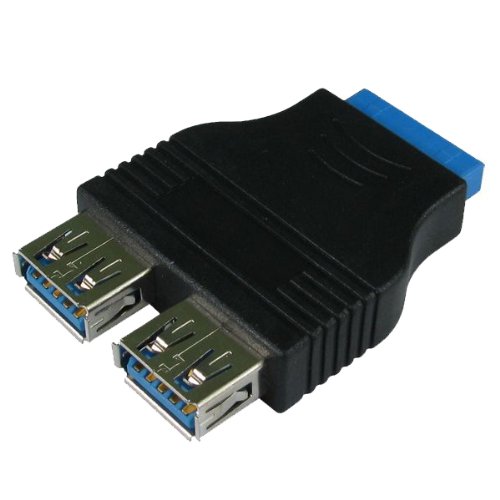

Non riesco a collegare le 2 prese usb3 presenti sul case nella parte davanti perchè hanno un connettore (foto allegata) non presente sulla mobo, esiste la possibilità di trovare un adattatore?

Nella mobo trovo quelli allegati
ma non sono sicuro che siano usb3 , eventualmente potrei usare un adattatore tipo questo:

la tua scheda madre mi pare abbia solo due usb3 nella parte posteriore
puoi prendere un hub usb, lo colleghi alle uscite sul retro, e poi l'hub te lo metti sulla scrivania

Hai ragione e ti ringrazio per la (solita) prontezza nelle risposte.
Io però non sopportavo il fatto di avere 2 porte inutilizzabili in bella vista sul case, per cui ho ordinato questo connettore
[IMG][/IMG]
che le trasformerà in usb2 ma almeno funzionanti.

ah ok, in tal caso va bene
