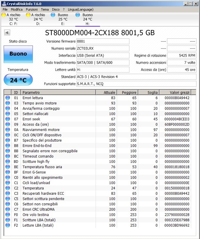

Ho acquistato a distanza di tre settimane (uno verso il 10 aprile, l'altro verso il 30) due hard disk esterni Seagate Backup Plus Hub 8TB,
Controllando gli hd interni con Crystaldiskinfo mi è caduto l'occhio su questi due nuovi.
Guardando i dati smart mi sono accorto che i valori esadecimali riguardo al valore "acceso da ore" non erano propriamente corrispondenti a quelli leggibili in alto perchè se le cifre/lettere a destra corrispondevano quelle a sinistra non lo erano. Mi spiego meglio il 7 dovrebbe corrispondere a 00000000007 e non a 962D00000007 che sarebbero un numero di ore da nascita dell'universo...
E poi anche i valori relativi ad errori di lettura, errori di seek, recuperati hardware ECC mi sembrano esagerati: ho 1 hd interno che ha 52000 ore di attività che ne ha di meno...
Mi sembra strano perchè questi due hd sono arrivati incelofanati in confezioni nuove e col sigillo.
Aiutatemi per favore a capire.

Se i dischi sono sigillati e li hai pagati a un prezzo medio (se confrontato con altri venditori) , allora e molto probabile che siano dischi nuovi e mai usati .
I programmi che leggono i dati s.m.a.r.t. non sono perfetti , e possono interpretare male i dati s.m.a.r.t. o fare errori , sopratutto se li provi con dischi di nuova produzione .
Per verificare , controlla se e presente un utility del produttore che verifica i dati s.m.a.r.t. , quindi fai un confronto con i dati che ti da cristaldisk .
In alternativa puoi provare altri programmi simili e poi fai un confronto con i dati di cristaldisk .

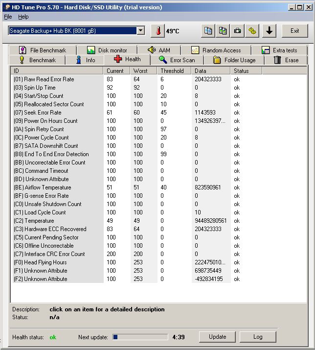

Questi sono i valori ottenuti tramite DiskCheckup per il secondo hd:

Con i Seagate a volte CrystalDiskInfo legge alcuni parametri in modo non corretto.
Questo è probabilmente anche il tuo caso e lo puoi verificare controllando anche il valore grezzo del parametro relativo alla temperatura, che sembra più simile alla temperatura della superficie del sole che a quella di un normale hard disk.

L'analisi avanzata fatta da Seatools è lentissima....
Questa è quella di HDTune

Non c'è niente di strano se l' analisi fatta dal tool della Seagate, va un pò lento .
Hai fatto l' analisi veloce o quella più approfondita ?
Hai un hd da 8 Tb, mica niente........
La risposta ti è già stata data di là al post n.14....dove hanno chiuso per crossposting, visto che il regolamento lo vieta .
Invece di aprire questa discussione potevi continuare di là.........
Comunque c'è nessun problema con i 2 Seagate, quello che ha la lettera I e quella che ha la lettera H .
