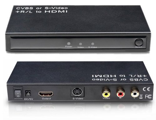

salve a tutti ho un vecchio commodore 64 e per la visualizzazione e audio ho un cavo che finisce con una presa scart , adesso volevo provare a costruire un cavo con anzichè la presa scart l'attacco hdmi per i nuovi televisori che con il tempo elimineranno anche la scart. è possibile farlo ? i fili che vanno dal commodore alla scart sono solo 5,e sono sulla foto allegata i numeri 2,4,6,19,20 e sono per l'audio e video. qualcuno ha schemi di come è fatta un hdmi per poter collegare i 5 fili che vanno alla scart? grazie delle risposte. è possibile cmq che non è possibile farlo per questo attendo risposte da esperti.

devi comprare un convertitore da video composito ad hdmi
ed un cavo uscita composito per il c64 tipo questo
e probabilmente dovrebbe andare

Ti serve un convertitore da analogico a digitale tipo questo

i televisori moderni continuano ad avere (quasi tutti) l'ingresso composito + audio.
RCA Giallo=video
RCA rosso e bianco=audio stereo
Ti consiglio di usare quello con il cavo che vedi sopra
