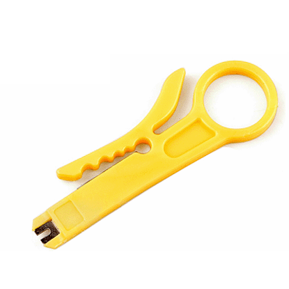

Ma hai usato il punch tool per schiacciare i singoli cavetti nelle presine a muro?
Te lo chiedo perché non sai quante persone pensino che basti mettere i tappini per far fare contatto alle coppie
Poi ricorda di lasciare più guaina possibile al cavo, in modo che le coppie siano sbinate solo per quei pochi cm che servono per entrare nelle fessurine, così per capirci:

Si le ho spinte bene in basso con lo strumento che era in correlato alla pinza crimpatrice... Quindi dovrebbero tutti essere al loro posto.

Comunque lo strumento che hai usato per le prese a muro è tipo questo giusto?

Lo strumento è proprio quello in foto! Preciso preciso!
Li ho spinti dentro con la punta fino in fondo...
