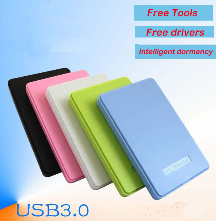

Ciao a tutti, scusate se mi intrometto ma la domanda è inerente all' argomento del thread (quindi ne aprofitto [chiedo ancora scusa in anticipo se in qualche modo posso dare fastidio all'autore della discussione e ai gentili lettori e scrittori che sono intervenuti/interverranno]). Volevo sapere se le cinesate da 5€ che vendono sulla baia (parlo dei box hdd 2.5 sata USB 3.0) sono sicuri/performanti/affidabili oppure non valgono la pena e quindi è meglio spendere di più per un prodotto più conosciuto. Grazie mille in anticipo, spero che risponderete in molti, ciao.

Hai fatto benissimo a fare quella domanda perchè alla fine della giostra credo che comprerò uno di quelli. In negozio da me vogliono almeno 20 euro per il più economico.
Se qualcuno ha esperienza ci illumini.

Lasciate stare le cinesate.......meglio 20 euro al negozio, in modo tale che se succede qualcosa, c'è sempre la garanzia, invece la garanzia con in cinesi.......poi i prezzi sono cosi bassi che secondo me, dietro c'è qualcosa, a vostro rischio e pericolo......
Meglio fare una volta sola una spesa ben fatta, che più di una volta e mal fatte.....

Credo che seguirò il tuo consiglio, anche perchè ho adocchiato su un noto negozio on-line un buon box hdd a 12€ con garanzia di 24mesi dal produttore (oltre quella dell' e-shop) quindi male che vada (rotture o scarse prestazioni ecc. ecc.) posso chiedere il rimborso tranquillamente...ha molti feedback positivi, quindi penso che opterò per quello. Certo, rimane il dubbio che sia una cinesata o meno (mi informerò meglio) ma che dire, ormai è quasi tutto made in Cina, accontentiamoci...
Si meglio
Originariamente inviato da Jeeg_Robot84 Guarda i messaggi
Anche questo è vero
