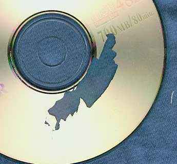

Ciao a tutti. Nel tentativo di togliere una macchia lato etichetta di un cd audio degli anni 80, quindi da quel lato ha le scritte stampate sul grigio argenteo, ho rimosso come un co****e quello strato e in un paio di punti è rimasta solo la plastica trasparente e un paio di canzoni funzionano piuttosto male... si riesce a ripparle ma si sentono ogni tanto degli scoppiettii. Ho provato sia a leggerlo con il masterizzatore dvd che blu ray, che a volte è riuscito dove quello dvd si bloccava, coprendo l'area con il nastro di carta e con un pennarello color argento nel tentativo di simulare quello che c'era, ma con insuccesso. Avete suggerimenti? Pensavo alla carta stagnola

Lo strato rovinato è quello che contiene le informazioni.
Anche se lo riesci a ricostruire, puoi solo generare un uniformità del materiale ma quella parte rigenerata sarà inevitabilmente priva di informazioni, da dove vuoi ch evengano tirate fuori ?
Come avere un libro da cui mancano delle pagine, puoi inserire dei fogli...bianchi .

grazie per la spiegazione. ho provato a sfregare in un punto non danneggiato o macchiato e il cd è rimasto intatto. poteva essere una macchia di muffa?

senza foto difficile dire cosa poteva essere
ma come detto da UtenteSospeso se hai grattato fino a rendere il supporto trasparente in alcuni punti, questi saranno tutte informazioni perse, la stagnola non servirà a nulla purtroppo
