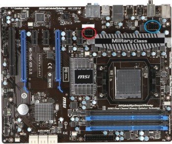

Si, basta che una parte metallica della mobo (sotto nè é piena) tocchi il case perchè vada in corto (quella del distanziatore fuori posto é solo un'ipotesi), se a freddo intendi con alimentazione scollegata... no, nn puoi fare nessun danno... con i circuiti alimentati, anche a pc spento,si possono fare danni (ma fortunatamente capita raramente).
Io nn ho detto che ti sei messo ad assemblare senza capirci una mazza e ti assicuro che capita anche agli assemblatori professionisti... riguardo ai connettori 6 e 8 pin la MSI 990FXA GD65 é una delle poche che l'ha entrambi:
quello cerchiato in rosso é il 6 pin per il pci-e
quello cerchiato in azzurro é il classico 8 pin per la cpu
essendo abbastanza raro trovare il 6 pin sulla mobo (nn hai detto che mobo usi) quando hai detto d'aver collegato il 6 pin ho pensato che potessi aver collegato quello e lasciato scollegato l'8 pin (magari perchè nascosto dal dissipatore).
ciauz

Ecco. La mia mobo è proprio una msi, la 970A-G43, e ha solo un connettore a 8 pin - posizionato esattamente in quell'angolo, nel quale non riuscivo a far passare la mano per inserirlo. Il mio errore, ovviamente causato dall'inesperienza, è non aver fatto le cose con ordine. Ho installato il dissipatore fuori dal case senza tener conto in anticipo del groviglio di cavi dell'alimentatore e dove farli passare...
Comunque si, a freddo intendevo con l'alimentatore scollegato. Ripeto, l'ho collegato solo per accenderlo e rendermi conto del problema - un paio di volte consecutivamente, per avere la certezza.
