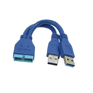

Una soluzione senza aggiungere altro hardware alla scheda madre potrebbe essere un cavo come questo, una prolunga vera e propria, che prelevi le due porte USB3.0 posteriori e renda disponibile l'attacco da 20pin
E' un cavo da 5/6€ ma non è proprio semplice da trovare

e se invece comprassi una di queste?
con questa collegherei il 19 pin e riuscirei a sfruttare le due porte presenti davanti al case giusto? La spesa sarebbe minima..
