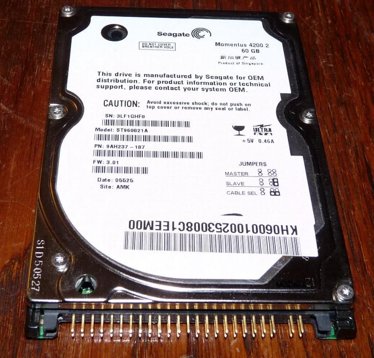

salve ragazzi mi collego alla discussione perchè ho un simile problema, devo salvare i dati da questo hard disk proveniente da un notebook
per sicurezza vi chiedo..va bene questo adattatore( http://cgi.ebay.it/CAVO-ADATTATORE-U...d=p3286.c0.m14 o simili che trovo su ebay??

Sì,ha le medesime funzioni di quello sopra.L'unica differenza,ad occhio,è che serve un cavo S-ATA per collegarlo all'adattatore,se ti troverai a trattare con un disco S-ATA.il tuo HD in foto è IDE,comunque.Come quello da dove ho recuperato i dati io.
Occhio che i link ad e-Bay non sono ammessi.Posta al limite solo la foto(magari con un "resize").
