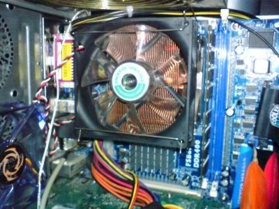

Ciao a tutti.
In questo momento ho un dissipatore + ventola della Cooler Master che non riesce a raffreddare a sufficienza il mio Pentium 4 Prescott Socket 478 a 3,2 Ghz.
Pensate che con il processore in idle si superano tranquillamente i 60° e non oso pensare a quanti si arrivi in full load, ma vi posso dire che spesso e volentieri, soprattutto mentre gioco, il pc si riavvia da solo dal troppo calore.
Potreste consigliarmi un dissipatore che possa mettere fine definitivamente a questa situazione odiosa?
P.S. : c'è un problemino. Ho una scheda madre Micro-ATX, quindi bisognerà tener conto anche delle dimensioni del dissipatore :\

@ wooshy : che coincidenza . Il dissipatore + ventola che mi consigli tu era quello che c'era prima del Titan che ho montato io.
Purtroppo per la mia scheda madre microATX era troppo grande, tanto che dovevo rinunciare ad un alloggio per la ram
