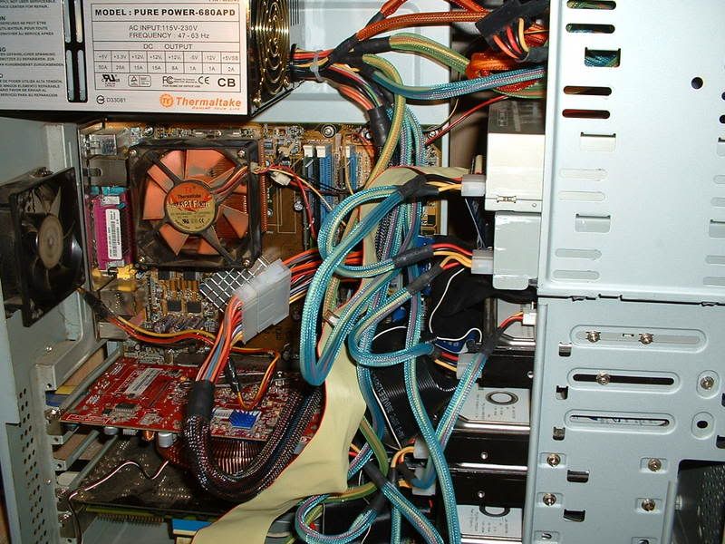

ho un problema con questo ali:nn fa partire il pc,
é un vecchio barton 3200 con a7n8x-e deluxe 9800pro@xt
avevo questo ali funzionante ottimamente fino al giorno che si brucio',l'assistenza me ne ha mandato un nuovo,ma l'ali nuovo nn funziona nel mio pc
allego una foto dell'ali vecchio che aveva un adattatore nel cavo che alimentava la scheda madre:
http://i51.photobucket.com/albums/f3...DSCF000115.jpg
questo ali nuovo nn l'ha,mi sono accorto anche,guardando lo spinotto che invece di avere 20 contatti,ne ha uno senza pin,quindi un contatto vuoto.....cioè nello spinotto da 20 ha 19 fili.ho guardato anche il libretto che c'è dentro lo scatolo e anche li dice che ha un pin inutilizzato e oltretutto nn ha lo spinotto adattatore....help pls

Mi sembra di vedere che sia la 1rev...da cambiare il prima possibile con la 2...

quello in foto è il primo ali che ho avuto,quello nuovo è diverso negli amperaggi(postero' una foto...ha 50 A quando quello vecchio era 45A e poi tutti i singoli vattaggi nn corrispondono.ho dato un'occhiata all'altro ali che ho:un enermax 500 che alimenta un x2 e pure questo ali ha 19 piedini invece di 20....
cmq il barton l'ho fatto partite usando un 350 w,ma il mitico purepower mi resta appena spacchettato ed inusato sulla schiena
