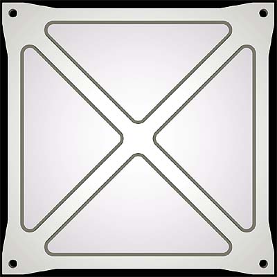

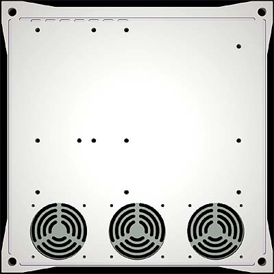

Sfruttando l'esperienza maturata durante la costruzione del G69T Classic ho deciso di progettare un case "cubico" simila al precedente ma con caratteristiche tecniche migliorate, riduzione delle lavorazioni, dello spessore dei materiali e un peso deciramente ridotto.
Questo Modding avrà delle caratteristiche tecniche leggermente diverse dal "vecchio", verranno integrati dei dissipatori in rame "autocostruiti" sui cestelli degli Hard Disk e altre chicche che avanti vi posterò.
Eccovi una preview della base sulla quale si potranno installare 3 ventole da 80x80, le colonne saranno di forma quadrata!
Il progetto strutturale e stato ultimato del tutto, rimangono da sistemare solamente dei dettagli.
Eccovi il disegno della base e del coperchio
Nei prossimi giorni porterò avanti sia la costruzione del nuovo case G69T LT che il modding SPIDER'S WEB

Il nuovo case sarà sicuramente meno costoso e più facile da realizzare rispetto al "vecchio".
Spero che nella costruzione del G69T LT non si presentino difficoltà importanti, infatti progettare è una cosa, costruire è un'altra.
Grazie e spero che il nuovo ti piaccia come il "vecchio"
