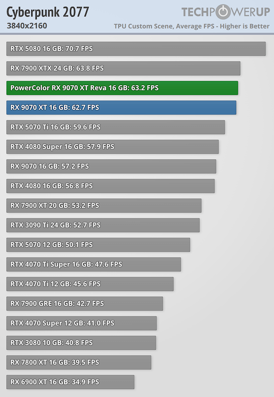

Non avresti chissà quale salto epocale in avanti
https://tpucdn.com/review/powercolor...-3840-2160.png
La 3080Ti nn ce ma considera che fa poco meno della 5070 che e in quel test su cyberpunk
Una 9070XT o una 5070Ti possono darti quel guizzo in più
Partendo da una spesa sui 650 euro a salire
