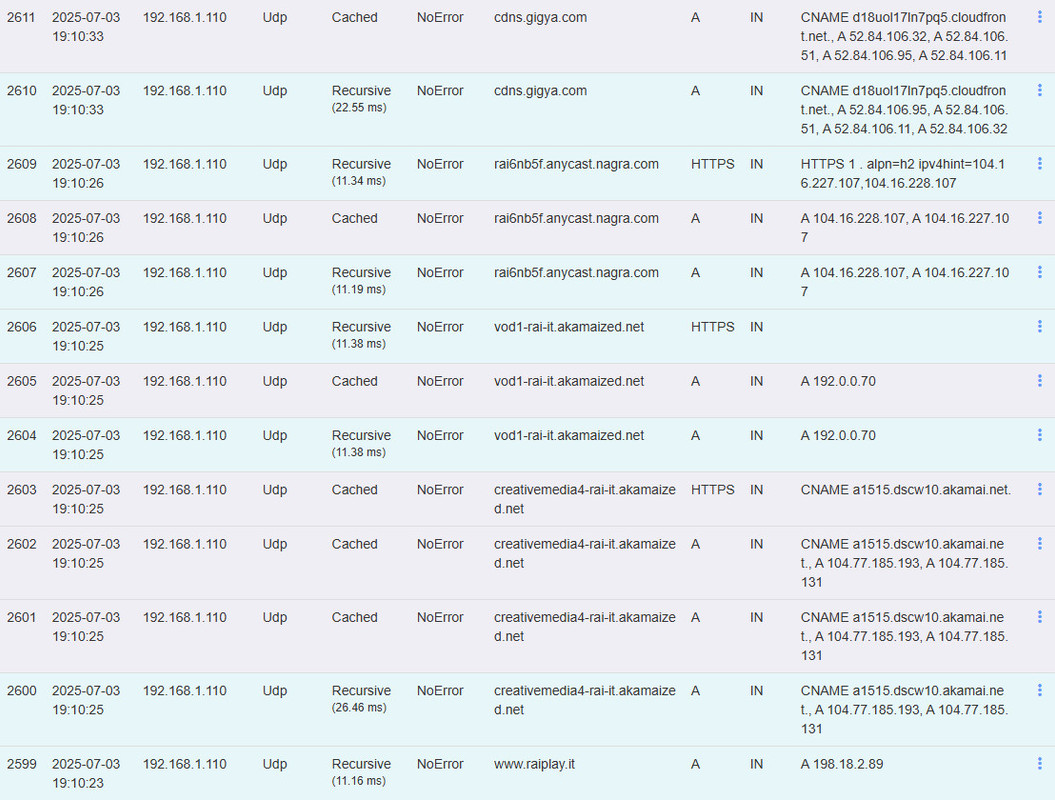

Old 03-07-2025, 19:13   #20
wrad3n
L'Avatar di wrad3n
Iscritto dal: Nov 2010
Messaggi: 8879
Originariamente inviato da Perseverance Guarda i messaggi
non c'hai capito niente di come funzionano le odierne iptv. Per esempio RAI usa varie CDN e le cicla in base agli eventi e alla saturazione, se live o catchup o altro (DRM, geoip o niente), e vengono usate anche contemporaneamente per il login, la chiave widevine; e per veicolare il transport stream. Per il transportstream la più usata attualmente è AS51185, ma cambiano spesso: per i contenuti protetti da drm usano GIGYA, AKAMAI, ANYCAST-NAGRA-COM per le chiavi; per il server dei metadati uno dei distributori spesso usati è MEDIAPOLISVOD.RAI.IT ma ce ne sono svariati altri anche esterni a rai che raiplay stesso usa e vengono regolarmente usati anche da altre televisioni pure stranierie.
Mi pare OVVIO e lo VEDO, qui ho appena aperto RAIPLAY ed avviato un video a caso:
quei domini/IP di AKAMAI etc. sono sicuramente in qualche lista che viene fatta transitare fuori dalla VPN altrimenti se tutto il traffico passa dalla VPN le locandine dei contenuti sulle app raiplay diventano NERE con la scritta MOMENTANEAMENTE NON DISPONIBILE o NON RIPRODUCIBILE. Non ho indagato in quale lista siano quei servizi perché mi sono fermato al fatto che tutto funziona...
Se in generale qualcosa non permette l'avvio di un servizio basta aggiungere il dominio o l'IP alla lista e farlo passare (nel mio caso) fuori dalla VPN.

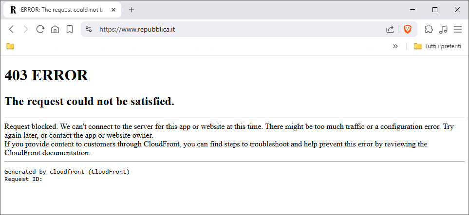

Non è così semplice. È come con cloudflare: te vedi cloudflare non vedi i range ip dei server usati; che fai allora butti tutto cloudflare in vpn? Non basta, xkè vengono usate altre cdn e vdn; allora ce le metti tutte...e che risolvi?! No. Credi di fare una cosa fatta bene ma ti sbagli.
Ricontrollando non è riferito a cloudflare, ma a cloudfront. es. se stai usando una VPN e tenti di aprire il sito repubblica.it con qualche server compare questo:
facendo transitare cloudfront fuori dalla VPN il sito repubblica si apre normalmente.
Per cloudfront è la stessa amazon a fornire gli ip del suo servizio: https://d7uri8nf7uskq.cloudfront.net...cloudfront-ips
nella mia lista uso solo i "CLOUDFRONT_REGIONAL_EDGE_IP_LIST".
