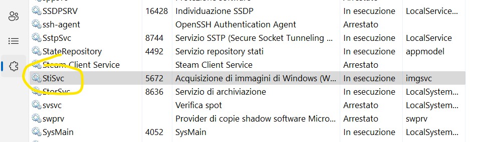

swan_x, devo appunto disattivare il servizio del driver di windows dello scanner, che funziona in parallelo al driver twain dello scanner, ti incollo il pid da killare, se hai un altra soluzione per la partenza, ti ascolto volentieri grazie

Nei moduli non e presente nella tendina il tasto termina, ma lo devi solamente arrestare ogni volta che devo scannerizzare, dal menu Gestione Attività ---> Moduli, se ce un modo per sopprimerlo andrebbe bene...

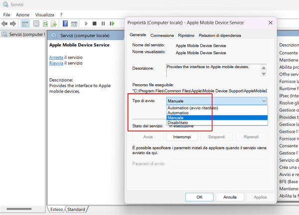

da tuo shot al post#6 con tasto dx click su apri servizi
quindi sul servizio che interessa click con tasto dx Proprietà, quindi Tipo di avvio scegli Disabilita o Manuale

a posto, avevi ragione, puoi chiudere il 3d, ora mi segnerò di eseguire il fix ad ogni installazione di windows, dove uso lo scanner, ciao
