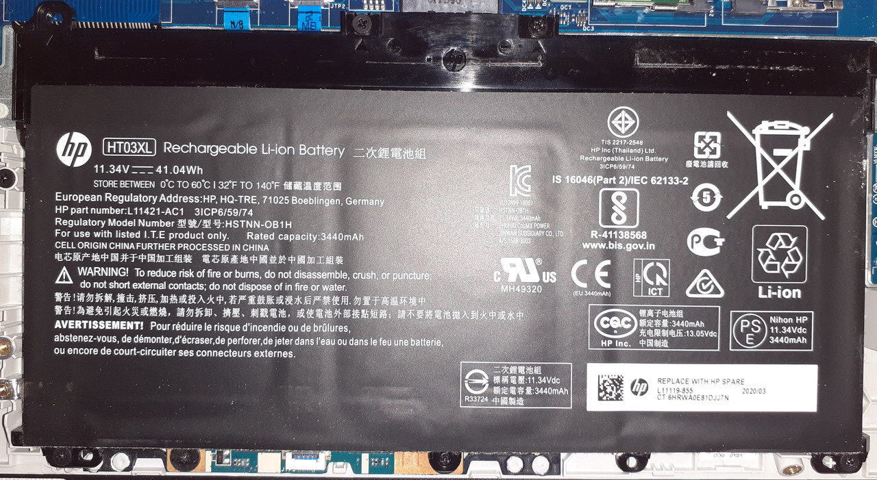

Salve
vorrei sostituire la batteria del mio laptop HP 15-dw2xxx,
non volendo combinare corbellerie e non sapendone molto, mi affido al forum per una dritta su cosa acquistare.
Device Name PABAS0241231
Manufacturer COMPAL
Serial Number 41167
Manufacture Date None
Temperature None
Chemistry Lithium Ion
Capabilities General Power
Technology Rechargeable
Slots / Batteries 1 / 1
Designed Capacity 41,040mWh
Full Charged Capacity 21,300mWh
Current Capacity 21,300mWh
Capacity Drop 0mWh
Battery Voltage 11,411mV
Charge Rate mW
Warning Alert 2,130mWh
Low Level Alert 639mWh
Critical Bias 0mWh
Cycles 1
Time None
spero in vostro aiuto

Cerca per modello della batteria: HSTNN-LB8M oppure L11119-855 oppure HT03XL. Per esperienza le batterie prodotte da Cameron Sino (CS) sono pari o in certi casi superiori alle originali, purtroppo vengono vendute a circa 2/3 del prezzo rispetto alle originali, la maggiorparte delle altre si trovano ad 1/3 del prezzo rispetto all'originale: quest'ultime durano meno ma costano anche meno, il ché compensa. Il produttore originale per HP è Compal e se cerchi bene, la batteria la trovi anche dal produttore cinese originale senza il logo HP con la revision più nuova della tua alla metà del prezzo!

La tensione può non essere esattamente la stessa ma va bene così, la tecnologia delle celle al litio è quella la tensione nominale di una cella è circa 3,8V, tre celle è il minimo per avere i circa 11,4volts.
La potenza erogata non viene quasi mai espressa, invece è indicata la capacità in termini di Watt-per-ora o Wh, ed anche quella è soggetta a tolleranza.
La cosa fondamentale è che la batteria sia identica come ingombro e che riporti almeno uno dei codici di modello presenti sulla tua. Oltre a questo molti venditori specificano tutta una serie non esaustiva di notebook compatibili nella descrizione del prodotto. Questo è importante xkè nella batteria c'è un controller che deve dialogare con l'IC-chip sulla scheda madre del notebook per accordarsi sulla tensione nominale che il computer deve dare alla batteria in carica e viceversa in scarica.
Se per qualche motivo la batteria "non dialoga" (e lo metto fra virgolette) correttamente con l'IC-chip il notebook non la vedrà e non funzionerà e probabilmente ti darà anche errore in accensione.
Infine la durata delle celle dipende ovviamente dalla bontà\qualità delle stesse. In ogni caso se vuoi far durare le batterie dei notebook, quando non usi la batteria xkè sei in postazione fissa col cavo d'alimentazione, fai in modo di tenere la carica fra 40 e 70%; molti notebook hanno questa funzionalità integrata nel bios ed altri anche direttamente con un'utility\driver acpi e relativo software di monitoraggio.
