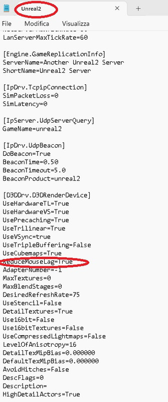

AMD per la latenza ha Anti-Lag da diverso tempo.
Anti-lag esattamente come ULL di Nvidia non fa altro che lasciare un unico frame nella render queue della GPU, sta cosa si poteva forzare già 20 anni fa
Tanto che l'Unreal Engine ha da allora l'opzione relativa nei file di configurazione......21 ANNI FA.
L'unica soluzione sensata è Reflex che però necessita una implementazione diretta nel motore per come funziona (mette dei semafori alla pipeline di rendering)

Originariamente inviato da guru ces Guarda i messaggi
Un sacco di cose si potevano fare prima, anche l'upscale si poteva fare prima forza da driver l'upscale da gpu e non da monitor.
Tutto sta nel come e quanto facilmente vengono fatte.

Originariamente inviato da Mars95 Guarda i messaggi
Quell'opzione è disponibile su GPU Nvidia dal 2007 (e nell'Unreal Engine dal 2003, dovrei controllare per Raven Shield nel 2002, fu il primo gioco importante ad usare UE 2.x ), semplicemente aveva un altro nome prima che gli venisse dato quello comprensibile (aveva il nome tecnico del "numero di frame" nella coda di rendering), cosa che è stata fatta qualche anno fa, nient'altro (a parte considerarlo un aspetto importante causa E-sport diffusosi a macchia d'olio grazie ai servizi di streaming)
La vera rivoluzione fu Reflex, soprattutto considerando che è supportata da Maxwell in poi (quando appunto cambiarono i nomi nel pannello di controllo).....che è il motivo per cui uso il passato remoto (2015, anche qui sono già 9 anni ormai)
