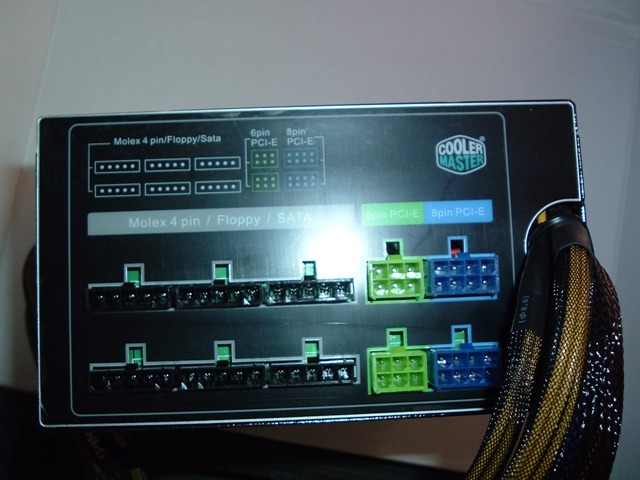

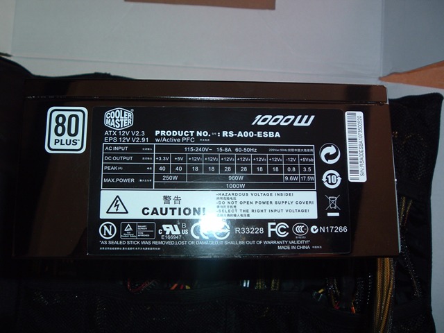

Cooler Master REal Master M1000 modulare 80 Plus del 2013
https://www.xtremehardware.com/image...6-Package5.jpg
https://www.xtremehardware.com/image...7-Package6.jpg
Grazue, ora guardo.. Nvidia, consigli nulla? .. vorrei errere fedele perchè vedo che è gestita molto bene e i drivers sono più stabili

Update.
scheda presa, dopo aver visto che era tenuta benissimo e anche la polvere era inesistente. Fattura di 2 anni e 2 mesi fa.
Purtroppo ci sono delle "magagne" che probabilmente nemmeno il proprietario conosceva.. era un utilizzatore saltuario e mi diceva di aver venduto il vecchio pc che usava per qualche ritocco e video per passare ad un notebook, visto che lo usava poco/niente.
1) Partiamo dalle temperature.. diciamo che non è come la tua 1650, in condizioni standard, sfruttata al 100% per gaming/rendering e/o benchmark hwbot, inizia ad accusare il colpo ed arriva tranquillamente a 80°C con ventole al massimo (che non sembrano nemmeno troppo rumorose, circa 1700Rpm)... a questo proposito devo smontarla e riapplicare pasta termica per capire meglio se il calore può essere limitato
2) la scheda ad alti framerate e/o impegnata al 100% per rendering, inizia a fare un ronzio a frequenze leggermente diverse in base al carico (coil whine) e pur non avendo impatto sulla stabilità della scheda o sulle prestazioni, in alcuni frangenti risulta fastidioso (a volte invece schermato dalle altre ventole nel case che fanno rumore, non lo avverto quasi per nulla).
So che il proprietario è in buona fede, perchè dopo mia richiesta, mi diceva che del lieve ronzio si ricordava ma che lo attribuiva a qualche ventola interna e che visto che non ne capisce nulla di tecnologia, non mi ha segnalato la cosa.
L'unico dubbio che ho è se c'entri il mio alimentatore Cooler master Real Power M1000 del 2013.. magari provo a cambiare la presa modulare alla seconda 8 pin presente sul retro.. per capire se è lui.. potrebbe essere un fenomeno dovuto alla combinazione alimentatore -->scheda?
Grazie per eventuali suggerimenti

L'unico dubbio che ho è se c'entri il mio alimentatore Cooler master Real Power M1000 del 2013.. magari provo a cambiare la presa modulare alla seconda 8 pin presente sul retro.. per capire se è lui.. potrebbe essere un fenomeno dovuto alla combinazione alimentaotre -->scheda?
1° nn mi aspettavo granchè da una inno 3d ma quelle temp per me sono abbastanza alte considerando stagione e tipo di scheda,suppongo che l'airflow del tuo case sia buono no?
cmq se ha più di due anni magari si una riapplicazione dei pad termici/pasta termica potrebbe risolvere il problema.
2° per coil while è questa è sfiga,potrebbe essere si l'accoppiata presa modulare+ ali+ il tuo pc ma nn è detto.
p.s.: solo per curiosità quanto l'hai pagata?
Proverò a sistemare il discorso temperature, magari gioco con afterburner per leggero downvolt e blocco il vsync.
Per l'alimentatore, proverò a cambiare presa modulare, ho altri 3 posti 8 pin da provare, pur se vecchio, é un 1000w, mica uno scarso.

fosse una vga energivora e che scalda di suo potrei anche capirlo il downvolt ma qui si parla di una scheda che consuma intorno i 160 watt sotto sforzo,quelle temp sono quindi anomale considerando l'intero contesto ed io interverrei sul dissi.
per il coil while puoi solo che provare a fare quei cambi ma di solito nn risolve.
