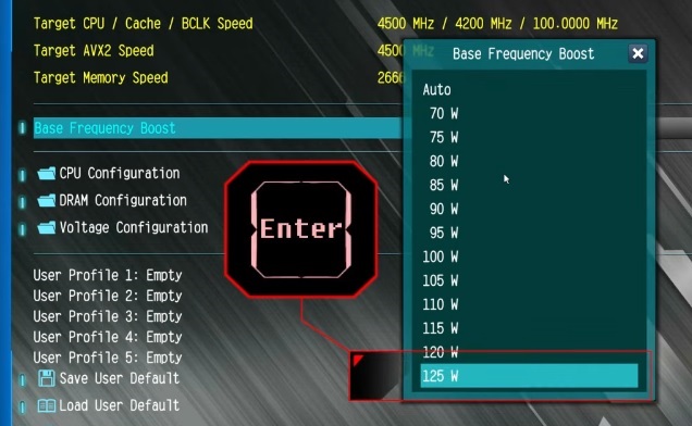

https://www.asrock.com/MB/Intel/B460...4/index.it.asp
questa scheda madre come la vedete?
Rispetto la Asus Tuf gaming b460 plug ha
+ 1 fase in più che male non fa
+ 1 porta usb extra di tipo c
+ 3 m.2 port contro le 2 della asus
+ Frequency Boost (BFB) per un overclock automatico anche delle serie non k che sembra molto carino in quanto anche senza undervolt potrei stabilire la potenza che voglio
+ 86€ contro 118 della asus
il v-core della asus si può abbassare di solo 0.5 quando probabilmente si può arrivare a -1 se il procio è fortunato .. mentre della asrock non si sa
devo però vedere se le ram in mio possesso sono copatibili ed il sito della asrock non è così immediato come quello della msi, ci sono indicati solo i processori copatibili.. per la ram niente : S

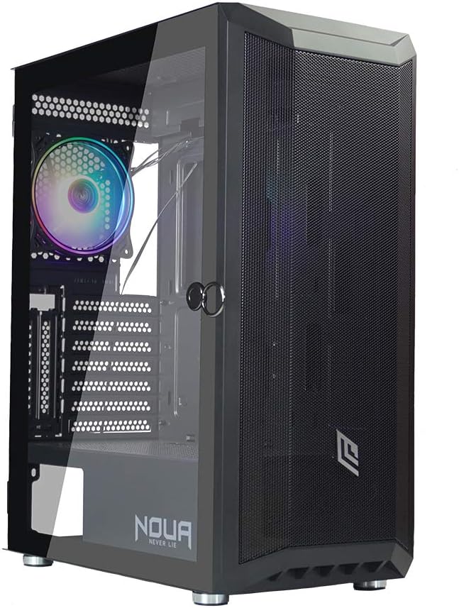

pazienza.. frattempo ho ordinato il case, finalmente mi sono deciso
Noua Orizon M3
rispetto all'altro mancano le ventole frontali ma d'altra parte avevo già intenzione di cambiarle in quanto quelle stock solitamente sono scadenti

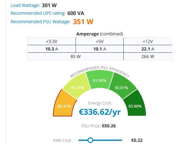

quanto all'alimentatore, secondo i calcoli il consumo massimo con tanto di 2ssd+1hdd+ventole+1660ti e le strisce a led per gli fps non supererebbe i 300w... 335 circa se utilizzo la funzione boost della scheda madre ma difficilmente userei la cpu e cpu simultaneamente al 100%
quindi l'evga 450 B3 andrebbe bene se non fosse che mi sta salendo la scimmia per il superNOVA 550 GA(sempre evga)

si andrei su un 500-550W x avere un po di margine e nn farlo lavorare sotto stress quando il pc va in carico

allora farò così quanto al case non mi piace proprio.. tra l'altro uno youtuber mi aveva confermato che le viti per gli slot di espansioni erano presenti, cosa non vera ...
ho preso il Kolink Citadel Mesh Mini Tower... prezzo praticamente identico ma di fatto pur essendo un micro atx avrei meno problemi di spazio
Alimentatore:
200mm Kolink
180mm Noua
Gpu:
345mm Kolink
320mm Noua
Dissipatore:
190mm Kolink
160mm Noua <- considerando che ci sono dissipatori da 161mm.. fa storcere 1 pò il naso.
oltre al fatto che per il Kolink due delle tre porte usb sono di tipo 3.0 che fa sempre comodo
in ogni caso prima di fare il reso di quest'ultimo aspettero che arrivi anche il Kolink poi farò le mie conclusioni

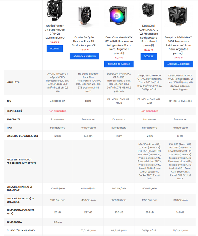

Per il dissipatore invece, anche giusto per cambiare sto cercando di valutarne qualcun'altro anche perché a quanto ho potuto vedere il 10400f pur utilizzando la pasta del capitano e non la saldatura come il 3600 ha temperature decisamente più basse
c'è anche chi lo tiene a bada con il dissipatore stock di intel che è un aborto
il 400s /gte potrebbero essere un ottima scelta considerando che ho un buono di 10 euro da ebay e potrei mettergli una ventola (sempre deepcool) rgb
certo, finché non torna disponibile la scheda madre non potrò fare l'ordine senza contare che il 10400f continua a cambiare prezzo, ora e passato a 175 prima stava a 137 .. costa meno il 10400 con l'integrata a 149
preferirei stare sotto i 140 su quel processore anche perché il 3600 li sta sotto i 170
https://youtu.be/70qPKD6wok4?t=86
Aida64 stress test i5 10400f ( 5 minuti)
Intel Stock: 78°
DeepCool : 60°
sembrerebbe che questo l'i5 10400f non scaldi per niente

Si piu in basso dai 150 euro stai e piu conveniene
Se sali tanto col prezzo torniamo a ripensare il pc sennò
Il freezer 34 esport base, monoventola nn ce in lista?

il problema del freezer sono le lamelle della torre che sono molto dense quindi se non lavoro a elevati rpm non posso sfruttarlo come si deve infine la differenza di prezzo non è così marcata, si parla di 42 euro praticamente lo stesso prezzo di quando lo acquistai con il 3600 ma con due ventole
su youtube vedo che il gammax lo utilizzano un pò tutti dal 10400 al 10600k \ 3600x 3700 quindi più che perfetto complice anche del fatto che prenderei anche 1 set di 3 ventole rgb della stessa deepcool

Quanto al case imho il Kolink supera sotto ogni aspetto il Noua tranne forse che per aprire la parte frontale del case dove vi alloggiano le 2 ventole bisogna esercitare una forza al dir poco insane ( da almeno 40kg come si vede in questo video https://youtu.be/xSgwQklO1GQ?t=473 ) mentre per il Noua ne bastavano 5-10
ma si sa il case perfetto non esiste, specie in questa fascia di prezzo! Se poi in 1 domani cedesse qualche supporto avrò la scusa di migliorare il tutto con del nastro magnetico autoadesivo superstrong che già dispongo per il modellismo dinamico
Per il resto è davvero un ottimo micro atx
