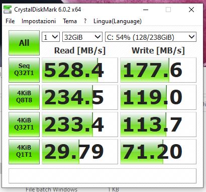

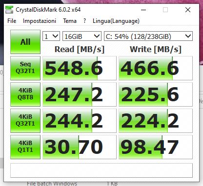

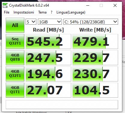

Il mio dubbio è questo: ogni volta che cerco recensioni o opinioni su periferiche di memorizzazione trovo dei bench fatti con CrystalDisk Mark settato sulle opzioni 5x 1gb, che restituisce valori piuttosto alti, mentre io lo uso sempre 1x 16gb però ho notato che già scegliendo le opzioni 1x 32gb, soprattutto in scrittura, le cose cambiano decisamente in peggio. Quindi, come va utilizzato questo software? Ho fatto dei test sul mio ssd e potete vedere qui sotto i risultati:
Ero interessato all'acquisto di un ssd nvme che promette risultati doppi rispetto al mio sata, ma trovo tutti bench fatti in modalità 5x 1gb

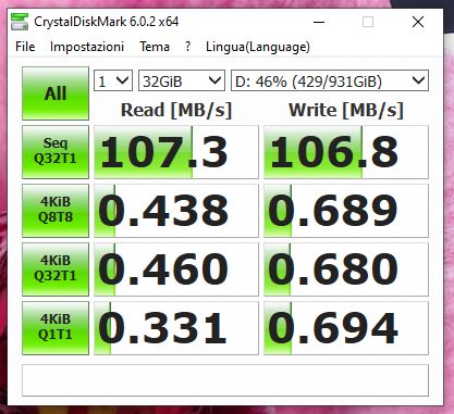

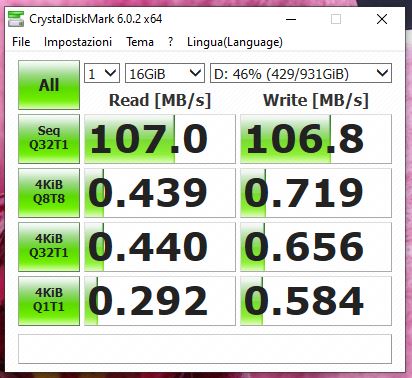

edit: test fatto su un hd meccanico esterno che al tatto è appena tiepido:
cmq ho rifatto il test sull'ssd e hwmonitor dice che non ha superato i 54° (che non mi sembra questa gran temperatura) ma le velocità sono quelle di prima

È proprio la cache. I dischi tlc e qlc hanno dei cali imbarazzanti di prestazioni una volta esaurita la cache. Più il disco è piccolo, e più la cache è piccola. La qualità del prodotto conta pure.
Anche i dischi nvme dalla fascia bassa alla fascia medio alta soffrono del medesimo problema.
Per tua curiosità, cerca i test di scrittura del disco da vuoto a pieno. I buonissimi sabrent Rocket (TLC) resistono qualche decina di gb, gli ottimi 970 evo plus (TLC) reggono fino a quasi 100gb (una rarità) e il costosissimo 970 pro (mlc) ha solo un leggero calo di velocità ma riesce ad arrivare a fine corsa quasi come all'inizio. Parlo di cali di velocità in sequenziale da 3500 a 600-700!
Tutti i dischi non hanno problemi di cache con 1gb per Crystal disk Mark, ma 32gb su un disco da 240gb, se TLC, fa esaurire la cache. Ecco il perché del tuo calo.
