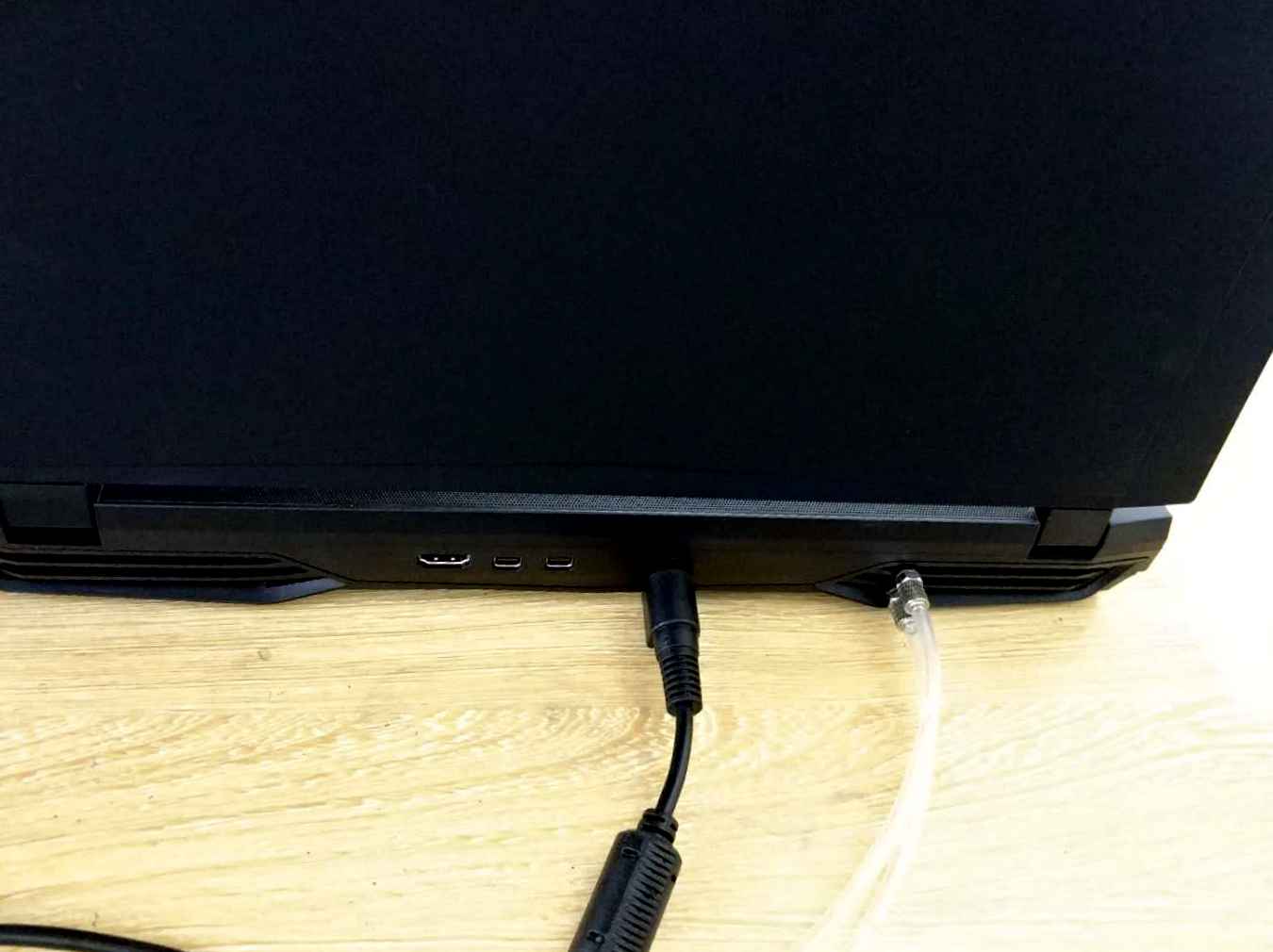

qualche tempo fa si trovavano su taobao dei kit di conversione per avere il sistema di raffreddamento ibrido ovvero sia ad aria che ad acqua. per rendere l'idea ti carico il link alla discussione
https://www.hwupgrade.it/forum/showp...&postcount=942
Se sai armeggiare con processi come la brasatura e hai per le mani una piccola fresatrice smanettando un po con un software CAD con cam integrato non dovrebbe essere troppo complicato riuscire a replicarlo
metto un po di foto
dissipatore aperto
qua si vede il dissipatore chiuso
e qui l'attacco al circuito esterno
Ultima modifica di sicily428 : 24-01-2019 alle 16:05.

Rieccomi, avevo perso di vista il thread.
il sistema in foto può funzionare in 3 diverse modalità:
-raffreddato ad aria e quindi slegato da qualunque apparato esterno
-raffreddato ad acqua e qui ha bisogno di essere attaccato a pompa e radiatore esterno
-ibrido aria/acqua e anche qui ha bisogno di essere attaccato al sistema esterno.
il guadagno è quando lo usi sulla scrivania di casa dove hai il sistema ad acqua e puoi salire di frequenze, mentre quando te lo porti in giro continui ad usarlo col sistema ad aria.
